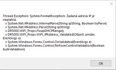

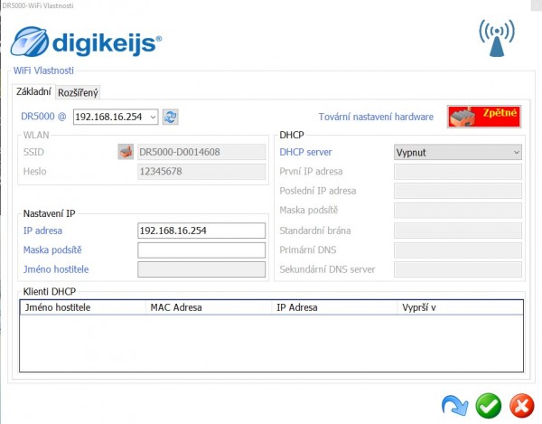

Dovolím si poprosit o radu, protože někde dělám asi něco špatně, ale nevím co. Když chci rozchodit na DR5000 wifi, abych mohl připojit Roco myš či mobil s apkou Z21, nedaří se mi nastavení v konfiguračním programu, viz. screenshot...
V momentě, kdy vyplním IP adresu a chci kliknout níže do okénka maska podsítě, vyhodí mi to chybovou hlášku a následně celá aplikace spadne. Setkal jste někdo s něčím podobným? Případně kde může být chyba?

Takhle ti to reaguje na zadání jakékoliv adresy?
Používá tahle centrála i jinou IP adresu?
Zdenek Valter
Příspěvky: 3456
Bydliště: Ústí n.L.
Re: Centrála DR5000
Příspěvekod Dan Buchtela » stř 18 kvě, 2022 1:48 pm
Zdenek Valter píše:Takhle ti to reaguje na zadání jakékoliv adresy?
Ano
Dan Buchtela
Příspěvky: 1182
Bydliště: okres ÚL
Re: Centrála DR5000
Příspěvekod belgarat » stř 18 kvě, 2022 1:50 pm
Jsi si jisty ze tam nikde nemas omylem mezeru vpredu / vzadu ? Ta aplikace je napsana docela blbe, a obcas pada... Az napises IP adresu (a nez odjedes pryc z toho radku), tak zmackni Ctrl-A (vybrat vse) a pripadna mezera se Ti vysviti - umazat.

Příspěvekod jenix » stř 18 kvě, 2022 1:50 pm
Zkuste zadat masku sítě 255.255.255.0
jenix
Příspěvky: 2
Registrován: úte 23 srp, 2016 1:49 pm
Re: Centrála DR5000
Příspěvekod Ivan » stř 18 kvě, 2022 1:53 pm
Dane, mne to taky nejdříve nešlo. Jsi v době nastavování aplikace přihlášen ze stejného zařízení k wifi na DR5000? Já tenkrát nebyl a proto to nešlo...
Musel jsem ještě resetovat aplikaci i centrálu do továrního nastavení, bez tohoto kroku mi to nešlo. Pak jsem se přihlásil k wifi centrály, spustil aplikaci a začal s nastavováním.
Nějaká hláška tamtenkrát byla, ale můžeš mít samo jiný problém.
