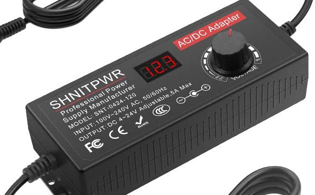

Příspěvekod HO Dušan » pon 06 zář, 2021 6:32 pm
Dá se koupit i u nás jako regulovatelný napájecí zdroj 1-5A, 1,3-24V za 615kč (bez těch koncovek+EU CZ):
https://www.amazon.com/SHNITPWR-Univers ... cs&sr=1-24
vyrábí se podle požadavku proudového odběru
Naposledy upravil HO Dušan dne úte 07 zář, 2021 8:53 am, celkově upraveno 1

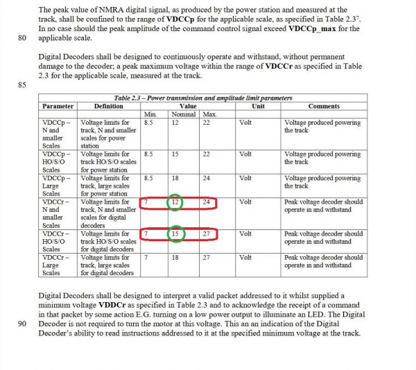

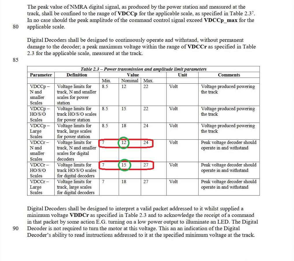

Příspěvekod Fox » úte 07 zář, 2021 10:22 am
Výstupní napětí DCC signálu (a provoz dekodérů) by měl odpovídat normě NMRA (Electrical Standards for Digital Command Control Apr 9, 2021 S-9.1). Toto napětí se liší podle měřítek a je dáno tabulkou na str. 5 (přikládám obrázek). Je vidět, že podle NMRA jsou napětí poměrně malá a s dekodéry se obvykle pracuje s napětími vyššími (musí přežít podle NMRA hodnoty uvedené úplně vpravo). Tyto max. hodnoty jsou dle normy, samozřejmě je cílem výrobce, aby dekodér přežil i drsnější podmínky, ale proč to testovat... To je důvod proč mám nastaveno v kolejích pro TT s DCC 14V. Do motoru takto max. 12VDC určitě proleze a proč pálit energii a ohřívat dekodér víc, než je nutné?
Další důvod k rozumně omezenému napětí DCC je při použití Power Packu. O tom toho bylo už napsáno hodně a z výše uvedeného je možná jasnější, proč občas bouchají elyty na napětí 16V.
