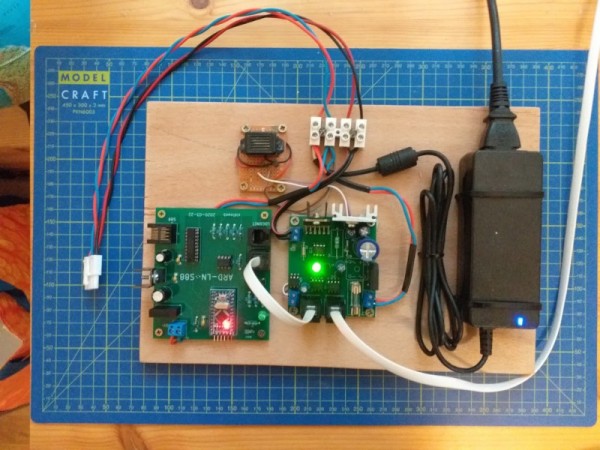

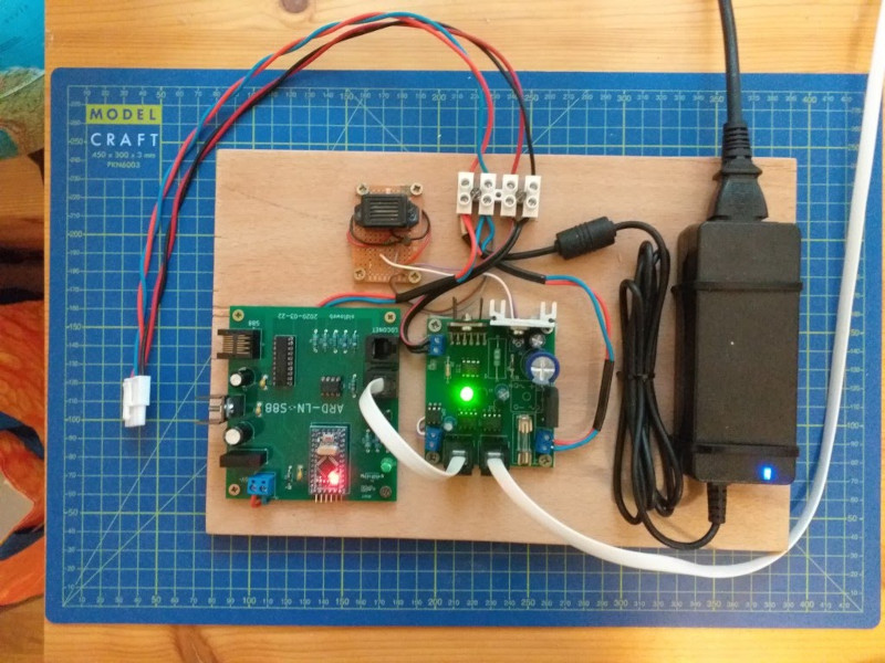

Příspěvekod sidlo » stř 30 zář, 2020 5:11 am
Tak jak se nám rozrůstá klubová modulovka tak postupně řešíme problémy s napájením a řízením. Výsledkem vývoje je napájecí stanice pro modulovku. Stanice zesiluje DCC signál, poskytuje napájení příslušenství a odesílá zpětný ohlas do centrály.
https://sites.google.com/site/sidloweb1/home/33-napajeci-stanice

Nevím čemu se divíš. V článku je celkem jasně napsané
Zesilovač DCC je osvědčený SPAX. Zde je v provedení od dccdoma http://dccdoma.eshop-zdarma.cz/g195.Zes ... +Spax.html. Zesilovač je schopen dodávat 2 A na výstupu DCC. Je vybaven signalizací přítomnosti LocoNet-B signálu zelenou LED a signalizací zkratu červenou LED.
HonzaM píše:Kolejový DCC signál se nesmí používat pro jakékoli jiné účely, určitě ne pro napájení příslušenství v jednotlivých stanicích.
Kde jsi vyčetl, že DCC signál je použit pro napájení příslušenství? V článku je jasně napsané, že zdroj je
Jedná se o stejnosměrný zdroj 18 V s maximálním proudem 3,33 A.
kde 2,0 A je použito pro SPAX a 1,33 A je použito pro příslušenství.
Navíc z fotografie je jasně zřejmé, že z napájecí stanice vedou dvě dvojice vodičů k modulům. Černo/červená pro DCC a modro/červená pro příslušenství.
Asi to bude chtít více pozornosti při čtení.

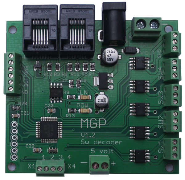

HonzaM píše:Považoval bych za logičtější v jednotlivých stanicích instalovat dekodéry používající LocoNet
Pro představu jak je veliký jeden dekodér pro 5 přestavníků pro LocoNet.

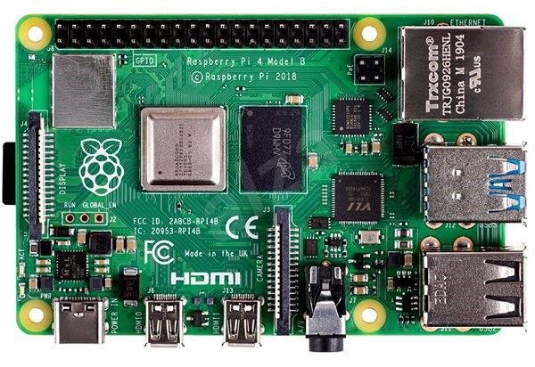

HonzaM píše:Ano, jednotlivé stanice ale nemohou fungovat bez centrálního počítače. To je velmi neobvyklé, spíše bych řekl ojedinělé. Je jistě možně na setkání kde bude jediná stanice tohoto řešení mít pro ni počítač.
Centrální počítač není třeba. Každá stanice může mít svůj. Žijeme v roce 2020 a dnešní počítače vypadají trochu jinak než ty na kterých běží TrainController.
Pro představu jak je veliký jeden počítač pro JMRI, libovolný počet stanic, vybavený WiFi, nepotřebující monitor, klávesnici ani myš. Uživateli stačí pouze tablet.
