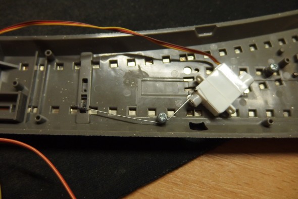

Příspěvekod Bedlisch » úte 10 lis, 2015 7:28 pm
Nejsem sice Uko Ješita, ale taky jsem to zkusil. Jen jsem na to musel jít trochu jinak, neb délka pohybu unašeče jazyků je u Roca poněkud větší než průměr hřídelky serva. Takže už tam musí být na servu taky unašeč, pak je ovšem třeba jinak upevnit strunu. Puvodně jsem uvažoval jen o kousky struny s tím, že servo bude hned vedle unašeče. Ale obával jsem se, že by struna byly moc tuhá a mohla poničit servo nebo unašeč jazyků. Nakonec jsem zvolil jinou konstrukci a měkčí strunu. Tahle je nějaká kytarová o průměru 0.41mm, ale snesla by se i tužší. I tak je výsledek víc než uspokojivý, byť přítlačná síla je poměrná malá.
Výsledek je k vidění zde: https://www.youtube.com/watch?v=7RyGCCw6C0M
Bedlisch
Příspěvky: 360

Příspěvekod fulda » úte 10 lis, 2015 8:04 pm
Slušná práce

Příspěvekod workous » čtv 12 lis, 2015 9:51 pm
Taky si myslím, asi jsi první co prezentuje přestavení Geoline jinak než klasicky cvak... :D vypadá to hned modelověji - mikro servo už doma mám - taky budu muset udělat nějaký ten pokus :D .
