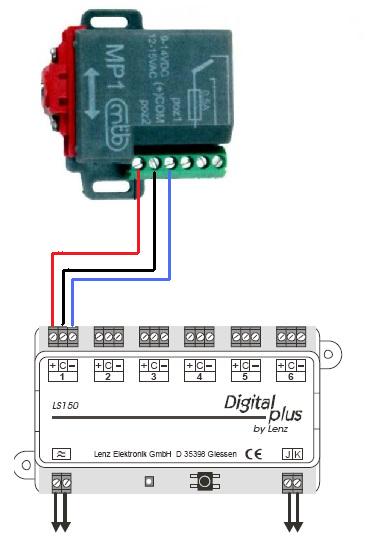

Marin píše:Ahoj, pokouším se spojit MTB Mp1 s dekodérem Lenz LS150. Nějak se mi to ovšem nedaří tak, aby to fungovalo. Mohla by mi nějaká dobrá a trpělivá duše nakreslit jak co správně s čím spojit?
Moc děkuju za pomoc :oops:
COM prestavniku pripojit na C dekoderu. Poz 1 a 2 na + a - dekoderu aby byla na - vyhybka rovne. Na dekoderu nastavit bud trvale sepnuti, nebo lepe cas dostatecne dlouhy aby se prestavil prestavnik.

Příspěvekod mizl » stř 03 úno, 2016 9:06 pm
V návodu to je namalované : http://mtb-model.com/files/produkty/MP1 ... _EN_DE.pdf
viz příspěvek výš + nákres

Příspěvekod Marin » stř 03 úno, 2016 11:29 pm
Děkuju, já jsem to tak měl, problém byl, že pojezd byl moc dlouhý a bylo to zaseklé...
Nicméně - při přestavování musím po celou dobu držet zmáčknutý ovladač, dokud to nedosáhne krajní polohy. To je normální? Myslel jsem, že na ovladači zmáčknu jednou a ono to udělá celý požadovaný pohyb... Takhle když to nedržím po celou dobu, tak se výhybka zastaví někde uprostřed...

Příspěvekod Marin » čtv 04 úno, 2016 6:27 pm
Moc děkuji, už to běhá jak má. :)
