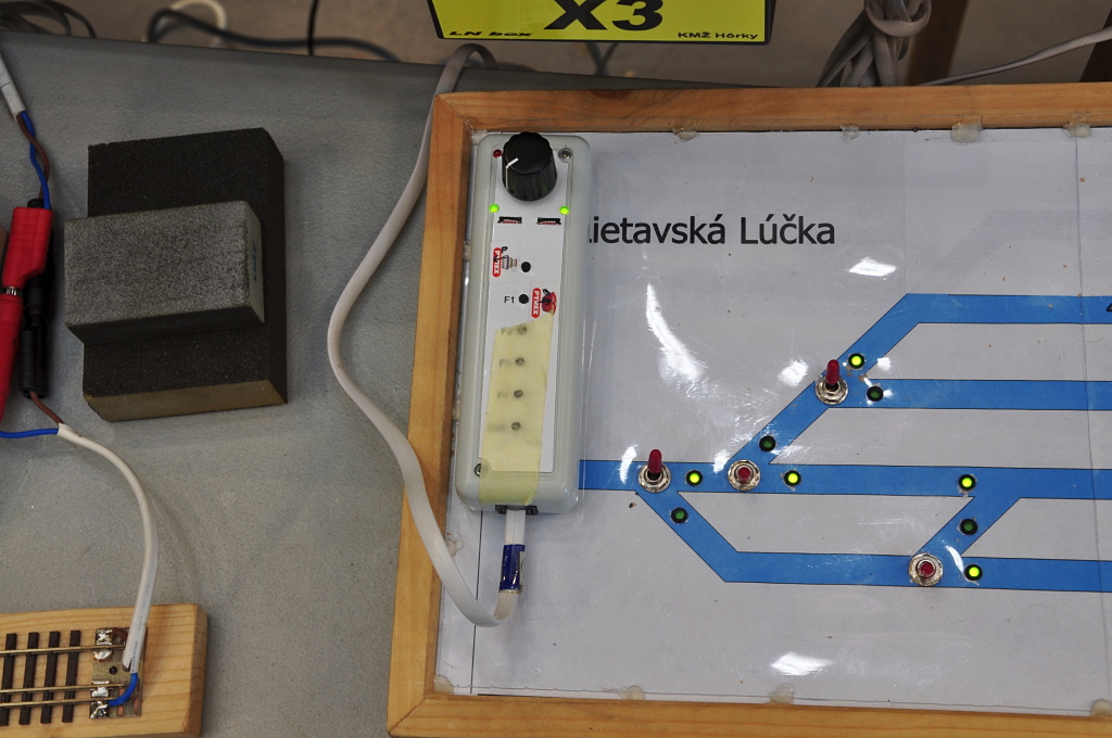

Tak som na poslednom stretnuti v Bielsko Biala uspesne otestoval moj "generatror/detektor" B0 paketov ;-)
HW je klasicky FREDI v 1.7 a SW som si upravil sam ako moj "proof of concept".
F0 malo pridelenu adresu laveho vchodoveho navestidla - adresa 140 (signalizacia stavu cervena a zelena LED), F1 praveho - adresa 141 (len druha zelena LED).
F3 a F4 (uz bez signalizace) vedeli prepinat vymeny vo vedlajsej stanici Porubka....
