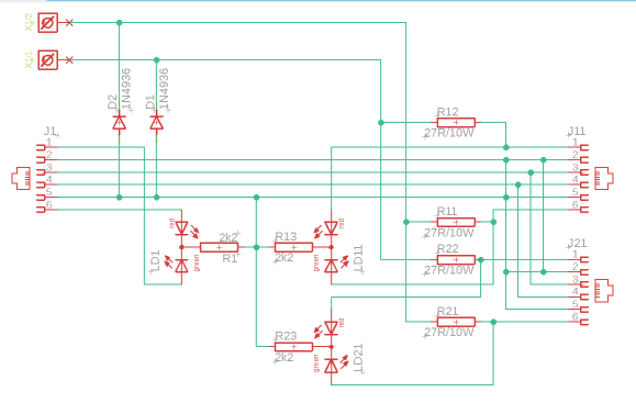

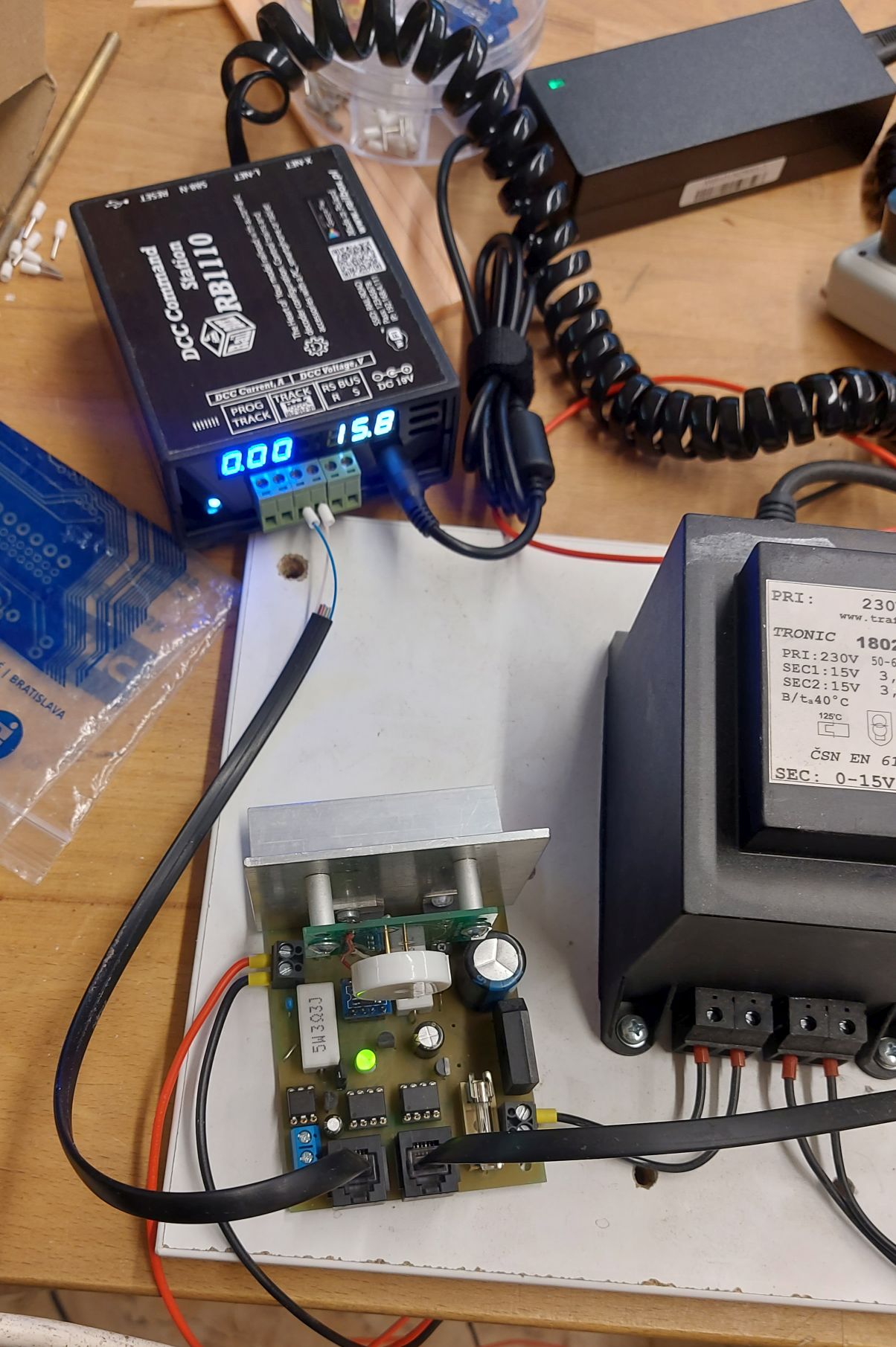

HonzaM píše:Do centrály jsem instaloval nový firmware a ověřil, že nyní již centrála umožňuje ovládat výhymky a akceptovat zpětné hlášení. Také jsem ale dotazem u výrobce zjistil, že není splněn požadavek normy NMRA na omezení proudu v programovací koleji na 250 mA, dokonce byli překvapeni, že taková norma existuje. Nelze zatím ověřit dlouhodobou spolehlivost centrály, dosavadní pozantky jsou ale spíše kladné. Zůstává problém, že není zajištěno, aby připojení druhého FREDu se stejnou adresou způsobilo, že u toho druhého dojde ke zrušení této adresy, slíbili ale, že se tímto problémem budou zabývat. Zatím si tedy musí provozovatel centrály na modulovém setkání ohlídat. aby nemohlo dojít k naprogramování stejné adresy do několika FREDů. Chybějící LocoNet B pro připojení boosterů určených pro Loconet lze vyřešit třeba takto: http://mollehem.se/index.php/en/control ... cld-detail
Trochu pozdě jsem se dostal k této problematice ;-)
Nakonec jsem to vyřešil pro testy takto:
Pro provoz budu využívat tohle:
2 Ch RSCLD.png (32.28 KiB) Zobrazeno 3560 krát
