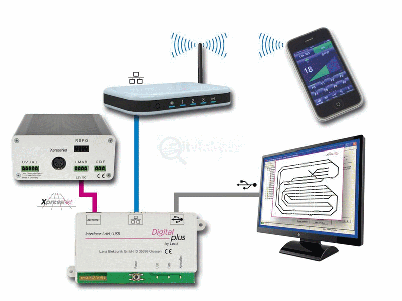

marian_r píše:Takže wifi má len DR5000 ktorá sa nevyrába a TCS-2 ?
kazda centrala ma WiFi, pokud se da pripojit na JMRI a ta na router.
napriklad, ale to je jen priklad, jak se to da udelat, to plati skoro pro kazdu centralu.
https://www.railnet.sk/view.php?cisloclanku=2016030003

Příspěvekod BohousP » pát 27 říj, 2023 8:22 am
zdeno píše:
Ano, také se umím poškrabat levou rukou v pravém uchu.
BohousP
Příspěvky: 3069
Bydliště: Praha - Malešice
Re: Volba centrály v roce 2023
Příspěvekod zdeno » pát 27 říj, 2023 8:26 am
BohousP píše:Ano, také se umím poškrabat levou rukou v pravém uchu.
ja vim, ze to umis, :D
ale to nic nemeni na tom, ze se to tak pouziva. Routre maji vetsi dosah.
