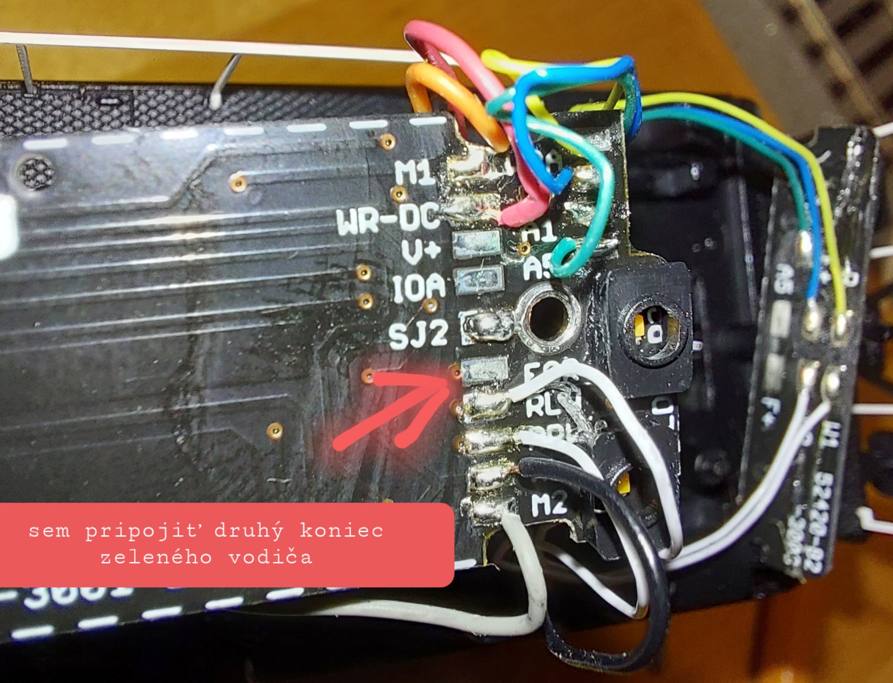

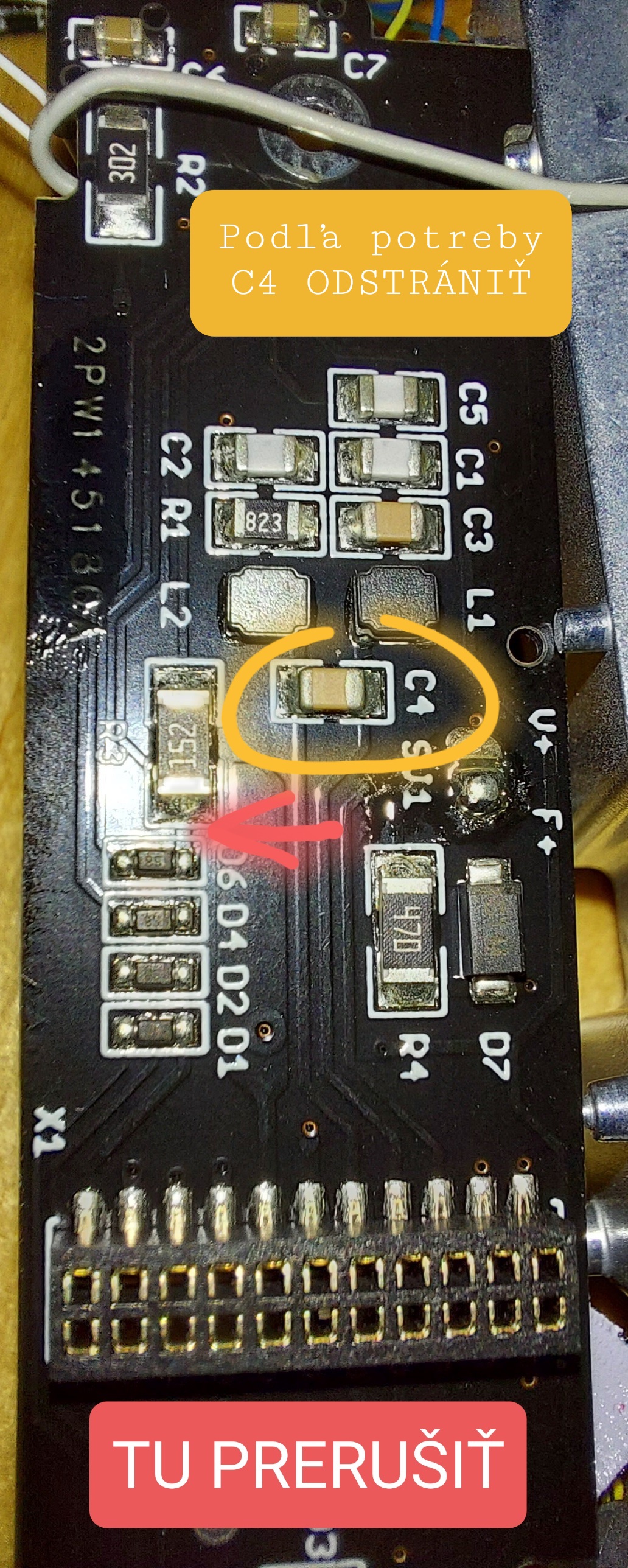

Po odpojení zeleného vodiča z čelnej DPS, jeho skrátenú dĺžku pripojíme na označené miesto.
Z opačnej strany hlavnej DPS prerušíme obvod medzi odporom R3 a diodou D6.
Pokiaľ budú problémy s jadzou ako u PIKO Čmeliaka / Ragulina, tak odstránime kondenzátor C4.

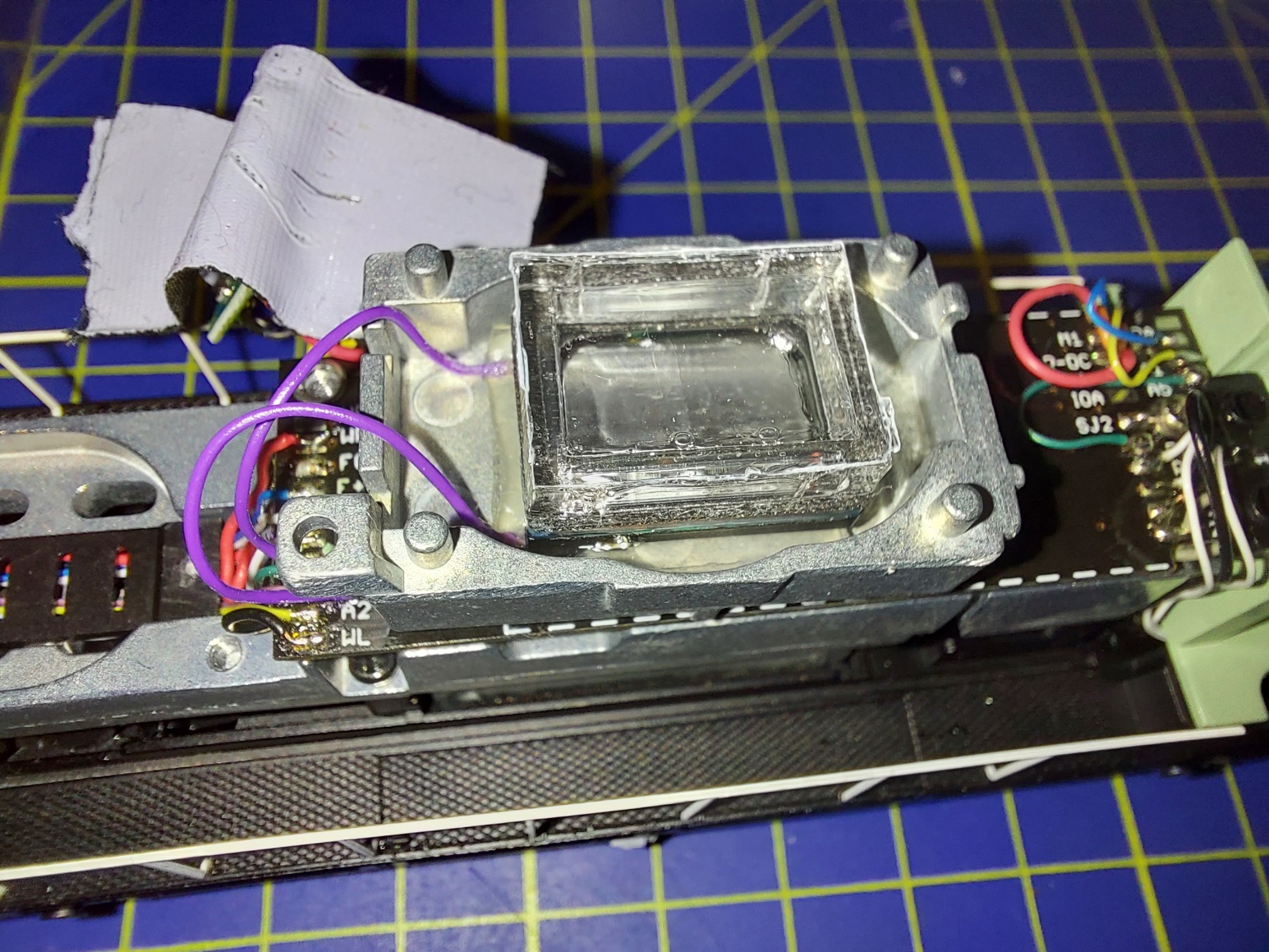

Osadený reproduktor ND ROCO so samolepiacou penou + transparentná ozvučnica BRAWA - celková hrúbka 7mm. Nalepené obojstrannou silikónovou páskou tak, aby zároveň izolovala kontakty repro voči zinkovému rámu "dekla" repro.

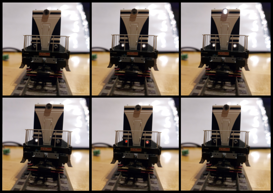

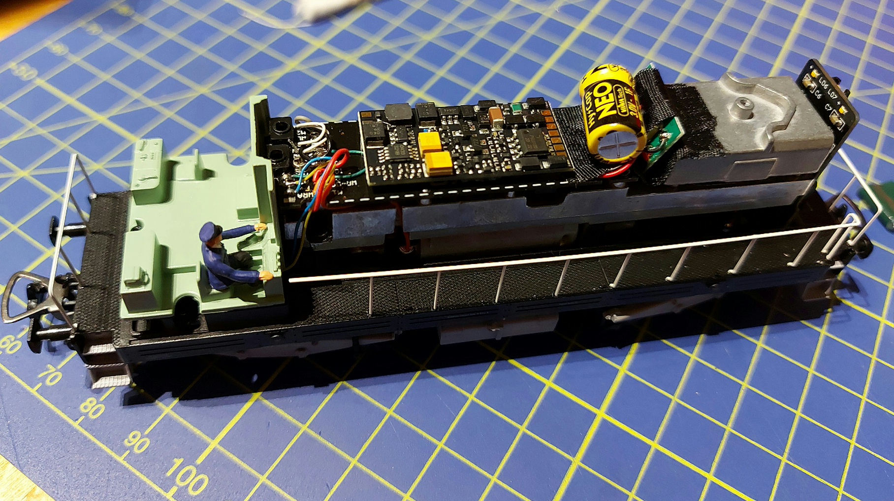

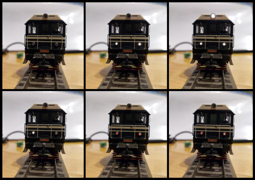

Kompletne osadená DPS v ráme Hektora + mašinista

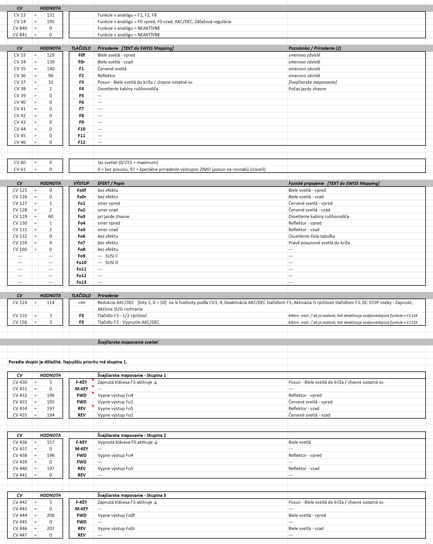

Nastavenie CV

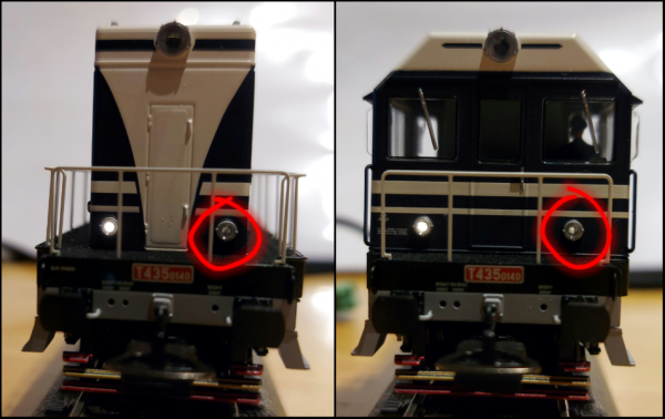

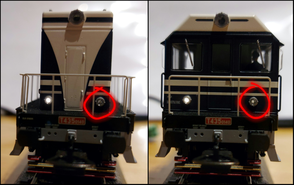

Objavil sa drobný neduh - parazitne slabo svietiace LED (ja som si to vôbec nevšimol) :?
Parazitne svietiace LED

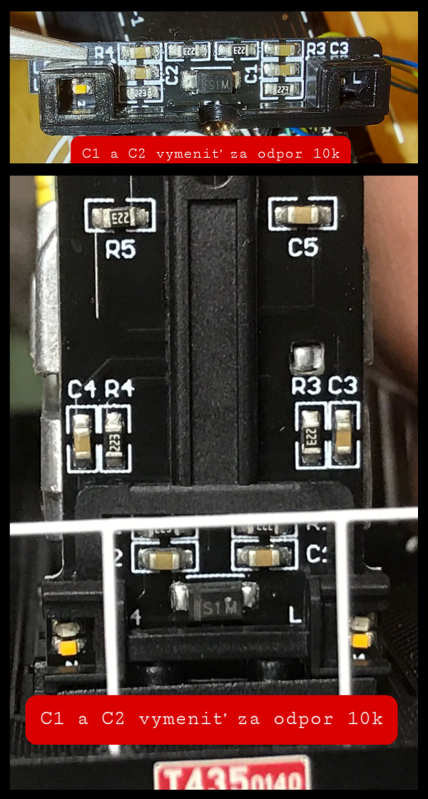

Riešenie je jednoduché: na oboch čelných osvetľovacích DPS vymeníme kondenzátory C1 a C2 za odpory 10k. A je hotovo.
Výmena C1 a C2 za odpory 10k

Dnes jsem provedl úpravy popsané v tomto článku na komotivě T679.2001 Ragulin PIKO H0 a s osazeným dekodérem MS450P22 fungovalo vše až na dálková světla, která šla rozsvítit nezávisle na tlačítku F0. Tyto změny v nastavení CV problém vyřešily:
CV36 = 0
CV129 = 0
CV130 = 0
CV448 = 2
CV449 = 253
CV450 = 3
CV451 = 0
CV452 = 4
CV453 = 0

Áno, plne súhlasím. Na zabránenie rozsvietenia reflektora keď nie sú zapnuté biele pozičné svetlá, tak je pre dekodéry radu MS potrebné použiť vyššie uvedené nastavenie. (CV448 = 2, CV449 = 253 - zapnutá klávesa F2 zapína príslušné výstupy len keď je zapnutá klávesa F0 [respektíve použijeme iné významovo zhodné CV]).
Toto mnou štandardne používané nastavenie pre MX naozaj na dekodéroch MS nefunguje.
EDIT 4.6.2023: S novým FW sa uvedená chyba odstránila.
[Vypnutá klávesa F0 vypína / nedovolí zapnúť výstupy pre reflektor]
LEN PRÍKLAD - nesúvisí s Ragulinom :
CV442 = 157 -> VYPNUTÁ Klávesa F0 -> Bit 7 = 1 = 128 [invertovaná funkcia] // 29 - > zodpovedá funkčnému tlačidlu F0 [pozičné svetlá] =>> 128 + 29 = 157
CV443 = 0
CV444 = 198 -> Bit 7, 6 = 1 = 192 [vypne výstup] // 6 - > zodpovedá výstupu Fo6 [reflektor] =>> 192 + 6 = 198, pre smer vpred
CV445 = 0
CV446 = 199 -> Bit 7, 6 = 1 = 192 [vypne výstup] // 7 - > zodpovedá výstupu Fo7 [reflektor] =>> 192 + 7 = 199, pre smer vzad
CV447 = 0
Je to iná filozofia vypínania resp. zapínania výstupov a evidentne ZIMO v novom type FW pre MS dekodéry urobilo niečo inak ako v MX dekodéroch.

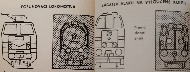

Ahoj, jsou tu pěkné návody, jak si model upravit pro svícení pouze jednoho bílého světla. Akorát si nejsem jistý, jakou návěst na lokomotivě tím simulujete? Posun a nebo začátek vlaku na vyloučené koleji? Díval jsem se totiž do knížky 'návěsti ČSD' od nakladatelství Nadas a tam je pro posun uvedeno levé bílé světlo. Viz přiložené obrázky. Nebo je to v této knížce chybně uvedeno?
