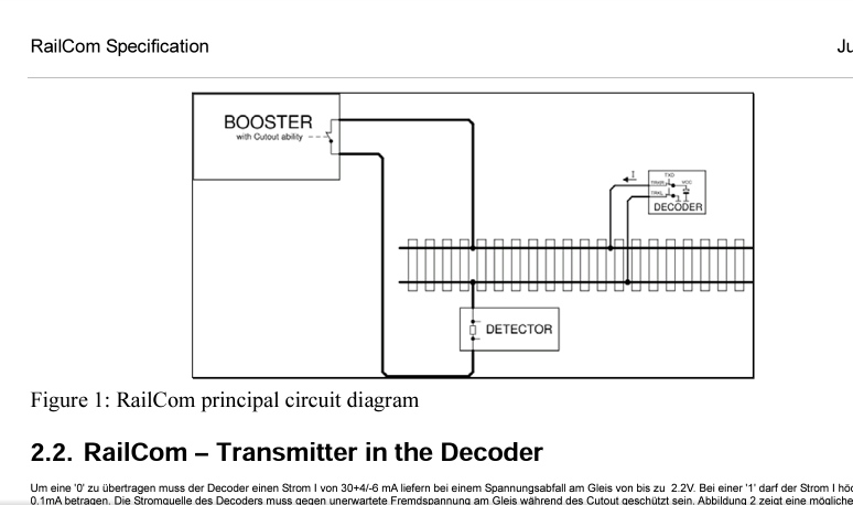

zdeno píše: DR5000 generuje cut-out a je to v nule, teda treti stav. Neni to pritahnute ani k jednomu polu napajeni.
Zdeno, sám jsi sem dával odkaz https://www.nmra.org/sites/default/file ... _12_10.pdf
Podívej se na Fig.1, je to třetí stav, nebo zkrat?
Kdyby byl výstup ve vysoké impedanci, asi by netekl obvodem žádný proud, nemyslíš? (Zdrojem je v tomto případě dekodér.)

BohousP píše: (Zdrojem je v tomto případě dekodér.)
ani ja tomu nerozumim a chtel bych se k necemu dopatrat.
Mas nejakou teoriu, ako to funguje ??
EDIT:
kazdy booster ma na vystupu Boucherotuv clen, tak si myslim, ze pro 250kBaudu by to mel byt zkrat !!
