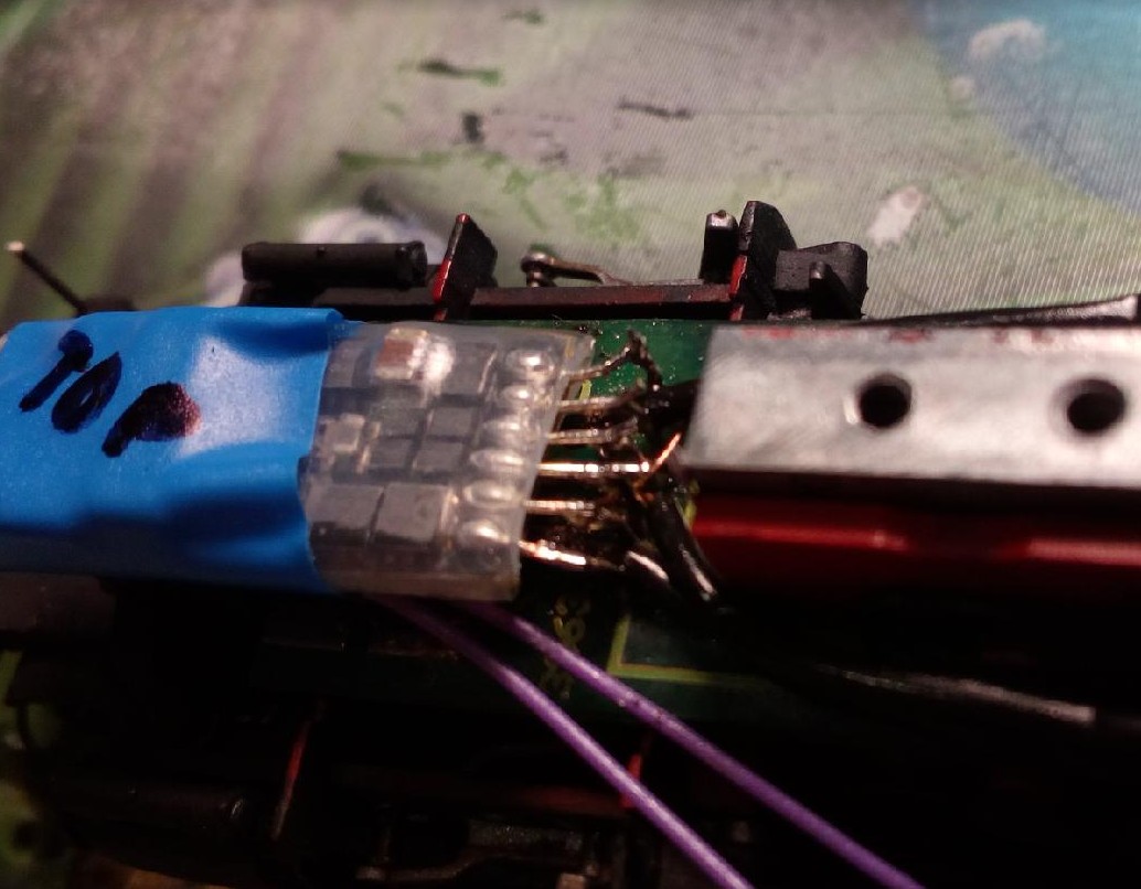

Nechci založit nové téma, tak to zkusím zde: pustil jsem se do připájení zvukového dekodéru přímo do loko. Ale protože nejsem úplně dobrý páječ a patlal jsem to tam snad na 5x a všude tekla kapalina a cín asi taky.. Tak jsem znejistěl s tím to rovnou dát na koleje. Nevíte někdo jak proměřit jednotlivé piny na lokomotivě, jestli tam není nějaký spojení co tam nemá být. Jednotlivé piny mezi sebou vykazují odpor, ale nejsou úplně odizolovány, tak teď nevím. Nevíte jaké hodnoty odporu mají mezi sebou vykazovat když je dekodér v mašině?
Nebo nějakou jinou metodu jak to nezničit a zjistit jestli je to vše OK..??

Kajinek11 píše:Nechci založit nové téma, tak to zkusím zde: pustil jsem se do připájení zvukového dekodéru přímo do loko. Ale protože nejsem úplně dobrý páječ a patlal jsem to tam snad na 5x a všude tekla kapalina a cín asi taky.. Tak jsem znejistěl s tím to rovnou dát na koleje. Nevíte někdo jak proměřit jednotlivé piny na lokomotivě, jestli tam není nějaký spojení co tam nemá být. Jednotlivé piny mezi sebou vykazují odpor, ale nejsou úplně odizolovány, tak teď nevím. Nevíte jaké hodnoty odporu mají mezi sebou vykazovat když je dekodér v mašině?
Jednotlivé piny mezi sebou mohou mít určitý odpor. Záleží na to, co je na ně ze strany dekodéru připojeno. Pokud naměřený odpor mezi sousedními piny není nula, nebo blízký nule (t.j. max jednotky ohmů), dalo by se předpokládat, že tam zkrat není. Zkoušet každopádně jen na programovací koleji, ta má u inteligentních centrál omezený proud.

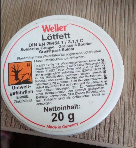

Sice jsme trošku odbočili, protože mě původně nešlo o korozi materiálu, ale o to jak zjistit jestli to nenadělalo paseku pod pájeným pojem kam něco zateklo. Pod pájeným spojem (pod piny k dekodéru) jr totiž plošný obvod lokomotivy Br86 s pájecími ploškami na kterém jsou připájeny drátky nejspíše ke světlům, ale možná také k motoru, nevím.. Není to poznat.
Ale dobře, rád se budu věnovat i té kapalině. Doporučil mi jí prodejce v obchodě, ale určitě poznal, že se v tom prd vyznám, takže mi možná prodal něco čeho se potřeboval zbavit :-) Viz screen..
Vypadá to na chlorid zinečnatý, takže jste spíše měli pravdu, zkusím to nějak alespoň uchoštourama umít.

Jednotlivé piny by měly mít odpor blízký nule mezi daným pinem a příslušnou opačnou stranou - kolečky, sběračem, vývody motoru atd.
Naopak by neměly mít odpor blízký nule (resp. měly by vykazovat odpor alespoň v řádu desítek kiloohmů a více) k ostatním částem rozvodu nepříslušejícím dané funkci - zejména pozor na přívody od kolejí, to je asi primární. Oblíbený způsob odpálení zvukového dekodéru je reprák upadlý vývodem na kolej.

Kajinek11 píše:Vypadá to na chlorid zinečnatý, takže jste spíše měli pravdu, zkusím to nějak alespoň uchoštourama umít.
To na chlorid zinečnatý nevypadá, to chlorid zinečnatý je. Vhodný na letování okapů. Nechci strašit, ale jeho použitím sis zadělal na problémy, ZnCl2 rozhodně není neutrální (v bezpečnostním listu je uvedeno žíravý) a s mědí reaguje podobně jako chlorid železitý.
Pro pájení v elektrotechnice se používá především kalafuna, případně velmi dobré tavidlo je UV-10 (je určeno pro průmyslové použití k pájení SMD součástek). U nás se dá koupit zhruba za 110,-Kč/10ccm, případně za zlomek ceny v Číně. Ten prodavač byl asi v železářství, ne? Jinak by to bylo na přesústa.
Snaž se vše co nejrychleji umýt, ideální by bylo komplet vykoupat v destilované vodě a bez jakéhokoli připojení k elektřině nechat hodně dlouho vyschnout. I když prvotní reakce mezi chloridem a mědí bezesporu již dávno proběhla.
