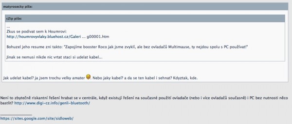

Příspěvekod sidlo » pát 22 črc, 2016 5:28 pm
matyrosecky píše:
cZip píše:...
Zkus se podivat sem k Houmrovi:
http://houmrovyvlaky.bluehost.cz/Galeri ... g00001.htm
Bohuzel jeho resume zni takto: "Zapojíme booster Roco jak jsme zvyklí, ale bez ovladačů Multimause, ty nejdou spolu s PC používat!"
Jinak se nemusi nikde nic vrtat staci si udelat kabel...
Jak udelat kabel? ja jsem trochu velky amater :). Nebo jaky kabel? a da se ten kabel i sehnat? Kdyztak, kde.
Není to zbytečně riskantní řešení hrabat se v centrále, když existují řešení na současné použití ovladače (nebo i více ovladačů současně) i PC bez nutnosti něco bastlit? http://www.digi-cz.info/genli-bluetooth/

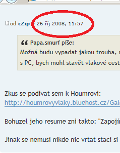

Re: Re:
Příspěvekod fulda » pát 22 črc, 2016 6:46 pm
HonzaM píše:
matyrosecky píše:Jak udelat kabel? ja jsem trochu velky amater :). Nebo jaky kabel? a da se ten kabel i sehnat? Kdyztak, kde.
Uvedenou adresu se mi nepodaŕilo otevřít. Problémů je několik, za prvé jak propojit centrálu s PC, za druhé jak propojit centrálu s jednotlivými prvky, za třetí jaký použít ovládací software. Pokud by šlo jen o jednoduché ovládání výhybek, je možné použít třeba centrálu Roco z21 a výhybky ovládat z tabletu nebo smartphonu. Pořád ale zůstává nezbytnost pořízení dekodérů pro ovládání přestavníků výhybek. Obávám se ale že představa jednoduchého a levného řešení se základní "centrálou Roco" je zcela mimo realitu.
Honzo, ty se na to necháš nachytat často, to je odkaz z TÉTO osm let staré stránky, který se odkazuje na ještě o rok starší návod. Je to návod jak připojit zesilovač primo k sériovému portu PC a pokoušet se využívat toho, že port má +-12V výstupní úrovně.
Většina z toho už dávno neplatí málokomu se podaří nainstalovat ten software určený pro Windows 95.
Takže moje rada pro dnešní den zní - ve světě počítačů je 9 let opravdu hodně.

Re: Re:
Příspěvekod fulda » sob 23 črc, 2016 7:19 am
HonzaM píše:Potíž je, že u těch pŕíspěvků nejsou data.
Já je tam mám.
(a není těžké vědět, že se Houmr už pár let vláčkům nevěnuje)

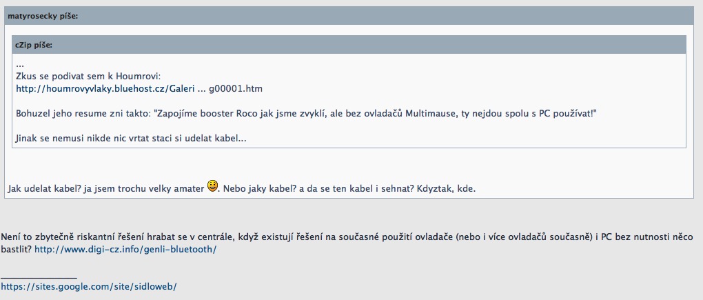

Re: Re:
Příspěvekod HonzaM » sob 23 črc, 2016 10:07 am
Fulda píše: Já je tam mám.
(a není těžké vědět, že se Houmr už pár let vláčkům nevěnuje)[/quote]
Asi mám jiný počítač, já mám na obrazovce tohle, a tam data nejsou:
fulda píše:
Příspěvky: 4551
Re: Ovládání přes PC
Příspěvekod fulda » sob 23 črc, 2016 12:09 pm
Tak to máš malinko problém, ale prozradím ti sladké tajemství, posuň pohled o kousek vejš.
Příspěvekod HonzaM » sob 23 črc, 2016 4:54 pm
fulda píše:Tak to máš malinko problém, ale prozradím ti sladké tajemství, posuň pohled o kousek vejš.
Jindro, můžeš mi prozradit kam? Dej se printscreen a ukaž mi kde máš na mysli. Mimochodem, vážím si Tě jako odborníka, ale s těmi jízlivostmi jsi poněkud trapný a zbytečně se shazuješ. Ale jestli to Tvému egu dělá dobře, tak v tom klidně pokračuj.
