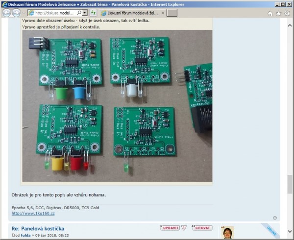

Příspěvekod BohousP » sob 09 čer, 2018 1:04 pm
HonzaM píše:
fulda píše:Vpravo nahoře je jednotlačítková výhybka, stejná jako dvoutlačítková, jen se přehazuje jedním stiskem.
Vlevo dole je "centrála" - zelená když se jezdí, žlutá když mašiny stojí, ale proud jde a červená když není ani proud. Tlačítka pro přepnutí do toho stavu, druhý stisk tlačítka návrat k zelené.
Vpravo dole obsazení úseku - když je úsek obsazen, tak svítí ledka.
Vpravo uprostřed je připojení k centrále.
Obrázek je pro tento popis ale vzhůru nohama.
Nemáš otočený monitor? "Vpravo uprostřed je připojení k centrále." To je ta destička se dvěma konektory 6p6c. Já ji vidím vpravo uprostřed. Ostatní také odpovídá textu. Jen to označení "centrála" vlevo dole by mělo spíš znít centrální ovladač.

Re: Panelová kostička
Příspěvekod HonzaM » sob 09 čer, 2018 1:44 pm
BohousP píše:Nemáš otočený monitor? "Vpravo uprostřed je připojení k centrále." To je ta destička se dvěma konektory 6p6c. Já ji vidím vpravo uprostřed. Ostatní také odpovídá textu. Jen to označení "centrála" vlevo dole by mělo spíš znít centrální ovladač.
Je to zvláštní, na notebooku je to správně, ale na tabletu je obrázek otočen, text příspěvku je ale správně. Když tablet otočím, otočí se text i obrázek, takže když je text správně, je obrázek vzhůru nohama. Na mobilu je to totéž.

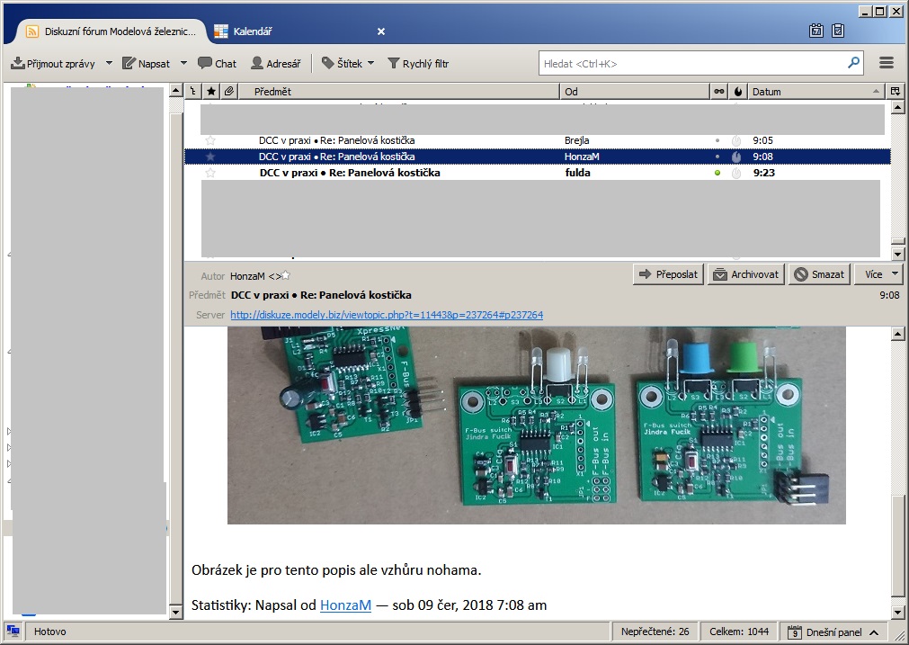

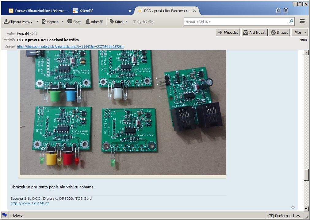

HonzaM píše:...
he he, je to ještě horší.
Porovnej, jak vypadá v M$ Exploreru, potom jak v Thunderbirdu v náhledu a potom jak v thunderbirdu na celou kartu:

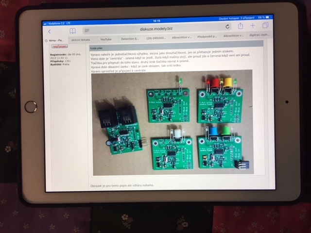

Příspěvekod HonzaM » sob 09 čer, 2018 4:28 pm
Pavel-HP píše:
HonzaM píše:
Na dvou mobilech to mám správně.
V příloze je obrázek jak se mi to zobrazuje na iPadu. Asi jsi to zkoušel na mobilech s Androidem, tohle je na iOS. Zatím jsem se nikdy s takovýmto problémem nesetkal.
