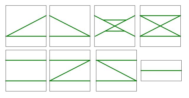

ja mam predstavu na ty kosticky na stavbu ovladaciho pultu celkem ujasnenou, ale zatim jsem jen ve stadiu planovani. A to je jeste beh na dlouhe trati. ;-)
Mam ustni dohodu s JKI z Bratislavy, ze by mi na 3D tiskarne delal ty kosticky. Ale to taky neni zrovna jednoduche a snadne. Je to neskutecny pozirac casu.
Ono bude hodne zalezet na tom, kolik druhu tech kosticek bude. Podle meho odhadu by mely stacit kosticky 3x6cm a 6x6cm.
Problem jsou mosty a krizovani pod netypickym uhlem, treba 90st. Chybi tam obycejna krizovatka a polovicni anglicany. Ale to si snad dokazete domyslet.
Kazda kosticka bude mit svuj procesor a ovladaci, prosvetlovaci prvky.
Spojovani pres konektory je vyresene, pouzita sbernice Loconet, protoze na toto nema Xpresnet moznosti, teda vic nez 31 pripojnych bodu. Kazda kosticka bude jako jeden pripojny bod.
Pokud to nekdo dokaze prizpusobit na Xpressnet, budem rad. Uvitam navrhy.
Toto povazujem za takovou oddychovku, kdyz potrebujem prestat premyslet nad jinym problemem a potrebujem prehodit na jinou kolej. ;-)
