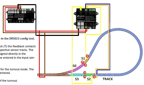

další dotaz , né přímo k DR5000 ale k zapojení dvou dalších jejich výrobku (Digikeijs).
v manualu mají pokaždé zapojené jinak svorky od centrály k zařízení, vadí to něčemu nebo to jen mají blbě na obrázcích a jestli to mají blbě jak je to dobře ?
Všimnul jsem si to teď když je mam vedle sebe přišroubované na panelu

Příspěvekod HonzaR68 » čtv 04 bře, 2021 12:17 pm
Ahoj!
Jelikož mě tato tvoje otázka také zaujala - učinil jsem dotaz přímo na suport Digikeijs.com. Proč chodit ke kovaříčkovi, když můžu ke kováři... Odpověď jsem dostal do 5 minut (dobrý! :shock:).
Dle jejich sdělení si DR5013 poradí softwarově s přepínáním polarity na konektorech.
Na DR5013 je sice naznačen přívod vodičů K a J (na input output/track) - na centrále DR5000 jsem toto označení ale nenašel. Takže asi to fakt bude jedno :D
V praxi jsem to zatím nezkoušel, tak daleko ještě s kolejištěm nejsem. :)

Příspěvekod rostikator » čtv 04 bře, 2021 12:43 pm
HonzaR68 píše:Ahoj!
říkal jsem si to, že to bude jedno, ale chtělo by to krapínek německého pořádku a méně návštěv v caffeeshopech, a začne jim regulerně chodit i ta LAN
takže to zapojím stejně jako na DR5088 kterou mám o 10cm vedle

Příspěvekod HonzaR68 » čtv 04 bře, 2021 1:08 pm
Přesně, o těch coffeshopech něco vím...:D
Já jsem od dětství odchovaný na analogu a tak barvy vodičů jako modrá, černá, zelená, oranžová... pro mě měly a mají jasný význam. Při přechodu na DCC si na to teď ve "středním" věku nějak hůř zvykám.
Měl jsem s tím problém už na začátku, kdy jsem narazil v manuálu DR5000 na zcela triviální schéma zapojení, které mi však vrtalo hlavou. A to tak, že jsem se na to musel svobodomyslných holanďanů zeptat :D. Odpověď na dotaz v obrázku byla jednoduchá - je to jedno, ono si to samo přepne. Jasně v AC to tak je...
To horní schéma asi i pěkněji vypadá, proto tak je v manuálu nakresleno :lol:

Příspěvekod Fox » čtv 04 bře, 2021 2:08 pm
Nesleduji to pozorně, ale nemíchají se tady dvě věci dohromady? Obrázek vypadá jako připojení DR5000 a ne propojení DR5000 s DR5013.
Pokud používám jeden úsek kolejište jako programovací kolej (Prog) a sousední je (Main), na polaritě záleží. Při přejezdu mašiny přes mezeru se úseky přemostí vodivou nápravou a v případě opačné polarity to jde do zkratu. Svorkovnice není popsaná, tak se to musí vyzkoušet.

Příspěvekod rostikator » pát 05 bře, 2021 2:46 pm
zapojil jsem to na DR5013 opačně než v manualu k 5013 a stejně jako v manualu u 5088. běží to
jen proč si to neohlídají

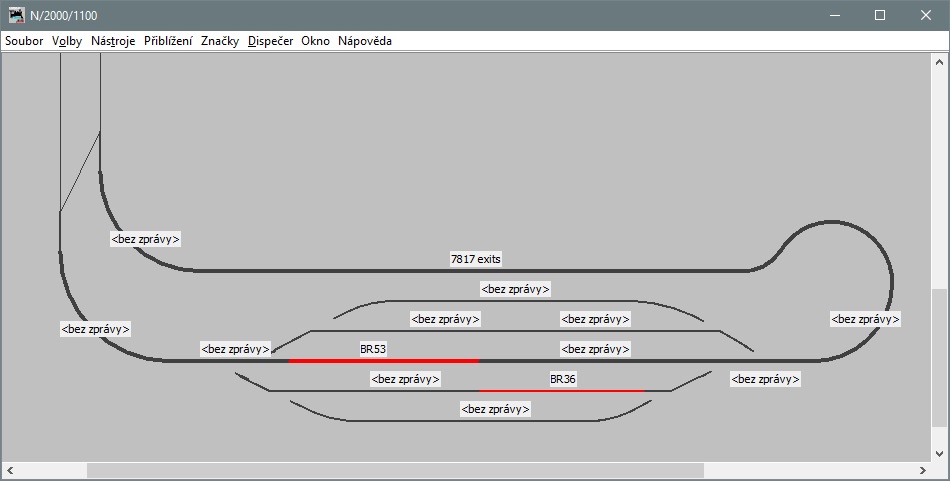

Příspěvekod rostikator » ned 07 bře, 2021 6:18 pm
ukázka spojení DR5000 + DR5088rc + DR5013 + DR4018 + DigitraxDT400 >> USB Loconet >> JMRI
ještě se to musí krapet doladit, jak graficky v JMRI tak i nastavení trojcestných výhybek

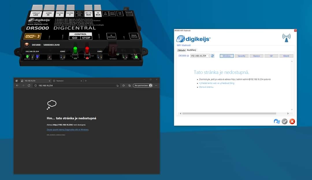

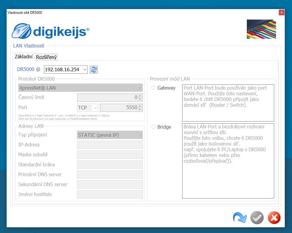

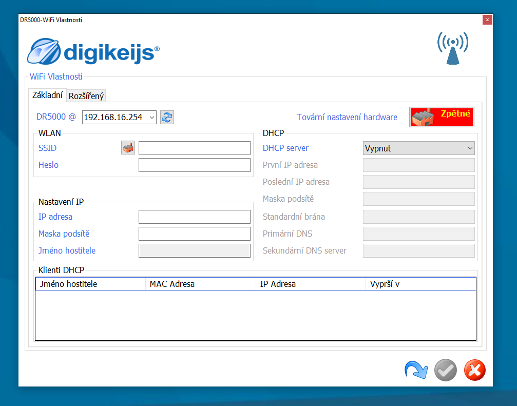

Dobré dopoledne, mám problém s centrálou DR5000, nemůžu se k ní přes Wifi připojit počítačem, W10 píší, že se k síti nedá připojit (ještě včera to aspoň šlo). Pokud zkusím telefon, tak ten se připojí, ten ale pak nevidím v klientech. Zkoušel jsem nastavit i DHCP na automatiku ale nemělo to žádný efekt.
Druhá věc se kterou mám problém je ten, že nemůžu spustit protokol Z21. Políčko je šedé a neaktivní.
Pokud kliknu na položku rozšířené, tak mi to napíše chybu, že je stránka nedostupná.
Jen dodám, že je to moje první centrála a s digitálem nemám zatím žádnou zkušenost, tak buďte prosím se mnou trpělivý. Ještě přidám pár screanů.

Příspěvekod rostikator » úte 09 bře, 2021 8:48 am
takhle se mi to chovalo když nebyl drát v LAN portu.... myslím drát kterej někam vede

Příspěvekod J.Š. » úte 09 bře, 2021 9:33 am
Jenže to dělá i když mám připojený lan kabel s USB.

Příspěvekod belgarat » úte 09 bře, 2021 10:12 am
Ten ovladaci software je dost podelany, s prominutim. Mne se zase delo to, ze jsem se prpojil dle navodu, a nedala se nijak zmenit IP adresa. Kdyz jsem (nakonec) zmeny dosahl a restartnul ovladaci aplikaci, tak se VZDY vyplnila adresa 192.168.2.2, coz je uplna pitomost, takovou nemela z vyroby, nezadaval jsem ji, a zdejsi DHCP ji ani neprideluje.
Co mi nakonec pomohlo, aby centrala tak-nejak fungovala:
- zadat _spravnou_ adresu do pole. NEMACKAT ikonku hned vedle (2 sipky)
- pak vstoupit na zalozku "rozsirene" pokud to jde. Tam se da centrala ridit perfektne, vypada to jako cast z vestaveneho routeru, ktery Digikeis koupil od nekoho (a ten nekdo sice neumi barevne ikonky, zato mu to funguje)
- zmacknout na dolnim okraji zakroucenou sipku. To u mne prinutilo SW, aby zacal pracovat se zadanou adresou. Pak se mi i prosvetlilo pole protokolu (ja zas potreboval zmenit na LocoNet)
- pote se dala pouzivat i dalsi nastaveni zde, i zalozka 'rozsirene'
LAN jsem mel pripojenou neustale; DHCP pridelovalo totoznou adresu jako jsem mel (Buh vi jak se mi to behem pokusu povedlo) zadanou ve staticke konfiguraci (192.168.1.94) a stejne se mi porad pole s adresou "samo" resetovalo na 192.168.2.2 :) Ale nakonec jsem to zbesilym klikanim (viz vyse) udolal. Holt hi-tech vyrobek.

Příspěvekod J.Š. » úte 09 bře, 2021 11:05 am
Koukám, že jsem dal dva stejné obrázky, tak teď ten správný ze záložky Rozšířené. Tam je právě problém, že tam to taky blbne :cry:.
Pokud by se našel někdo, kdo by mi byl ochotný pomoc, třeba i přes TeamViewer, tak budu strašně vděčný.
