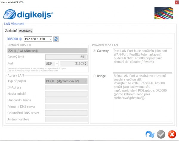

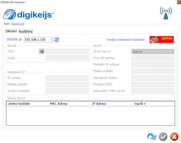

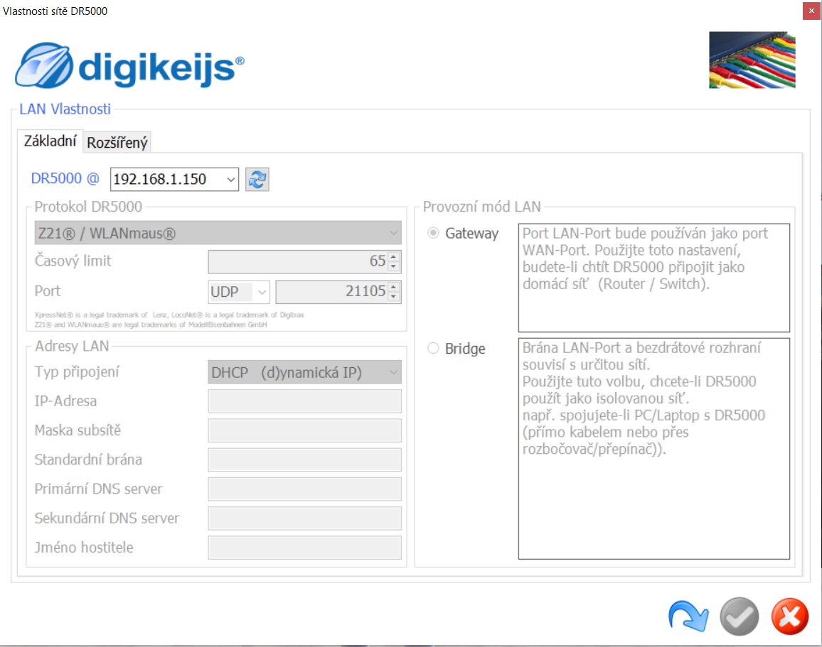

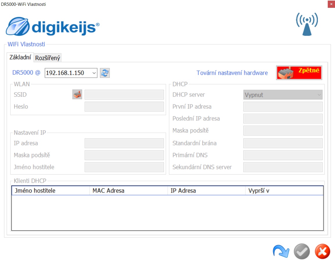

Příspěvekod Leoš Vobořil » sob 20 úno, 2021 6:47 pm
Trixt píše:
Leoš Vobořil píše:K síti ji připojenou nemám, když ručně přepíšu IP adresu, v nastavení wifi nevidim připojená zařízení a stejne se aplikace nepřipojí, jak kdyby se ta IP nepřepsala.
Prosím, vlož opět obrázky po změně, kterou jsi udělal, ať víme, jak jsi to nastavil. Adresu Wifi jsi neměl měnit. Tu adresu 192.168.16.254 u wifi jsi měl nechat. Tu máš zadanou i v telefonu v aplikaci Z21.
Tak po týdnu se vracím k problému, když změním IP v nastavení LAN, musim kliknout jeste na protokol DR5000, aby se mi dole objevila zelena fajfka, abych to mohl uložit, pak když se podívám do nastavení wifi, tak i tam je adresa změněná a už nevidím připojená zařízení přes wifi, adresa je změněná i na úvodní strane programu. Ještě jeden poznatek, když jsem připojen jen přes wifi, program je v DEMO režimu.

Příspěvekod Trixt » sob 20 úno, 2021 9:17 pm
Leoš Vobořil píše:Tak po týdnu se vracím k problému, když změním IP v nastavení LAN, musim kliknout jeste na protokol DR5000 ...
Zkus centrálu alespoň na dobu konfigurace připojit přes LAN port k síti. Zpřístupní sw ti kompletní konfigurace.

Příspěvekod Leoš Vobořil » sob 20 úno, 2021 9:27 pm
Po připojení přes LAN k síti je to beze změny, příjde mi, jak kdyby se ta adresa vůbec neměnila.
EDIT: asi vyřešeno, v nastavení wifi položka nastavení IP adresy, adresa přepsána a uložena, v aplikaci nastavena stejná adresa a hned spojeno. Tímto díky za nakopnutí.
