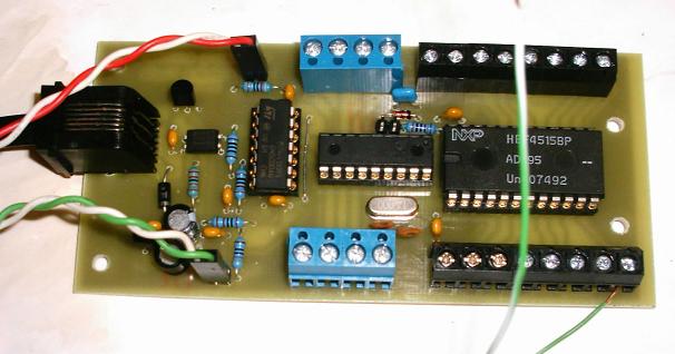

Ahoj vespolek,
Tenhle projekt jsem snad ani nechtěl dodělávat, protože o něj stejně nikdo nemá zájem.
Zařízení je velmi jednoduché - matice přepínačů 16x8, co přepínač to jedna adresa příslušenství. Z druhé strany se připojí Roco zesilovač a kolejiště. Teda jen jeho číst s příslušenstvím (vyhybky, semafory, serva, ...)
Potom jednoduše přehozením přepínače dojde k přehození vyhybky (stažení závor, přehození návěstidla a tak)
Celé jsem to plánoval jako vhodné pro moduláře, kde se tahá druhé DCC právě pro ovládání příslušenství, tak tohle mohlo bejt součástí ovládacího panelu. Nebo se to ještě dá použít tam, kde si analogisti chtějí použít serva připojená na DCC a nebo chtějí postupně na DCC přecházet.
Jak jsem zjistil, tak modulářům se to nelíbí, takže existuje tenhle jeden hotovej kousek a dokumentaci ani snad nebudu dělat.
Pokud by se někdo zamejšlel nad tím, že to použije, tak dejte vědět.
http://www.fucik.name/masinky/acc_enc/
