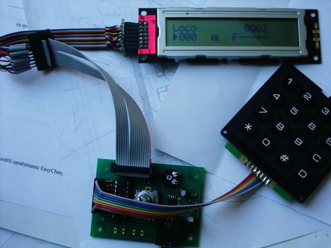

Pokud chceš schéma, to je hotové, jenom ten program není.

Příspěvekod fulda » stř 28 bře, 2012 7:23 pm
Schema není žádné tajemství, ale pro jistotu přikládám i fotku, mám totiž realizovanou jen verzi pro SMD a nevím, jestli se mi bude chtít dělat i nožičkovou, ale asi jí spíš dělat nebudu a domluvím se s Honzou, aby prodával tuhle a bude to.
Teda jsou tam drobné odchylky - místo R1 a R2 je jeden trimr a je tam pro změnu ještě odpor 10k k nožičce číslo 6, ale to je obojí nepodstatné.
Příspěvky: 5293
