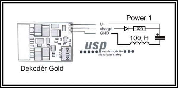

Řeším výpadky proudu motorového vozu (plastové srdcovky), chci použít zásobník energie ( power ). Na internetu jsem našel jen pro Lenz Gold. Jelikož již mám zabudovaný ve voze lenz silver pomocí drátků i co se týče osvětlení, tak se mi nechce pořizovat nový dekoder a vše zapojovat znovu. Nevíte o něčem podobném i pro dekoder lenz silver ? Díky

Milane,zásobník energie např. LENZ:POWER1,POWER3 a nebo něco samodomo-výroby je určeno všem dekodérům co na to mají připravené pájecí plošky.Pokud Lenz uvádí,že jsou určené jen pro GOLD verze,znamená to,že nižší řady (i tvoje SILVER) nemá tyto plošky-kam se to připájí.Takže s tímto dekodérem smolík.Tvůj dekodér dej ho do nějaký velký mašiny s min 4 osama (nejlíp s velkým rozvorem),ta ten zásobník energie tolik nepotřebuje a do malých kup GOLD,nebo ZIMO dekodér,který má ty plošky.

Experimentovat určitě nebudu, předělám to na gold. Power 1 si udělám doma podle návodu na stránkách Houmra. Co se týče plastových srdcovek, dnes již vím, že je to naprostá nutnost, ale když jsem začal stavět panel před 6 lety, tak mi to nepřipadalo nutné. Chybami se člověk učí, bohužel :(

Příspěvekod fulda » ned 15 srp, 2010 7:33 pm
Lenz Manual píše:Dekodér Silver je cenově výhodnější varianta dekodéru Gold. Byly vynechány cenově nejnákladnější vlastnosti (RailCom, USP, S.U.S.I.) ...
podle dokumentace je zásobník energie (USP) uměle potlačen...
Na druhou stranu ze svojí podstaty dekodér skoro pokaždé začíná usměrňovačem a zdrojem vlastní energie, takže připojením kondenzátoru za usměrňovač v podstatě vytvoříme dekodéru pocit, že vjel na DC trať a on podle energie v kondenzátoru dojede kam to jen jde. Jenom tím při rozběhu zatížíme diody v usměrňovači, ale to asi nebude takové zatížení aby došlo k jejich poškození.

Ahoj všem, nějak se mi nedaří najít návod na stránkách Houmra na zásobník energie, můžete mi někdo poslat odkaz nebo schéma, chtěl bych to pro motorák velikosti tt, máte stím někdo zkušenosti jak velký kondenzátory se tam dají napasovat, bude použit dekoder lenz GOLD mini NEM651. Dík za odpověď.

Další možnost je použít dekodér N045 od Kuehna. Tam je potřeba odpor,kondík a malá dioda. Zapojení je v návodu na dekodér, ke stažení na stránkách výrobce

"Další možností", i když grexx jasně píše, že použije Lenz Gold mini, je i u jiných lokodekodérů. Pokud bych vybíral, pak rozhodně Zimo. V manuálech, které jsou na stránkách výrobce (jinde i v češtině), jsou uvedeny různé způsoby zapojení "záložního zdroje", od těch nejjednodušších (pouze kondenzátor), až po složitější, včetně detailního popisu.
