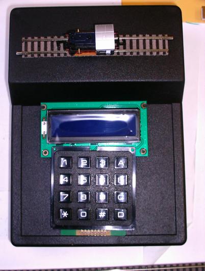

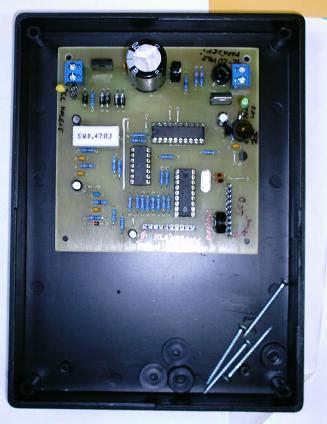

Tak jsem dodělal střeva a připravil si škatuli. Asi pro moje eNko použiju KP18A, vejde se to do ní tak akorát a kolej nahoře bude stačit
Obrázek Obrázek
Jdu řezat otvory do škatule.

Příspěvekod fulda » sob 10 pro, 2011 6:32 pm
Jo jo, zařízení založených na podobném principu je celkem dost, ale ta komplikovanost naladění je hrozná.
Nemáš někde obrázek z osciloskopu, jak vypadá DCC vzniklé na transformátoru? Já se toho dost bojím a tak jsem ho ještě nikdy nepoužil. Co na to říkají dekodéry s RailCom a ABC?
Udělal jsem nějakej popis: http://www.fucik.name/masinky/dcc_prog/
Jsou tam i fotky hotového a zaškatulovaného zařízení.

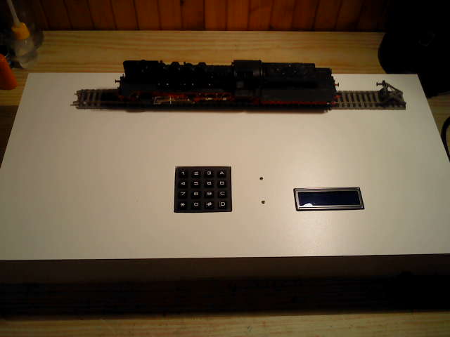

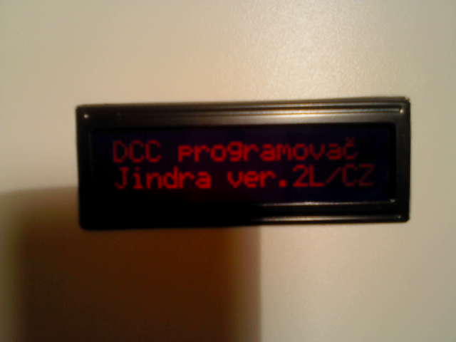

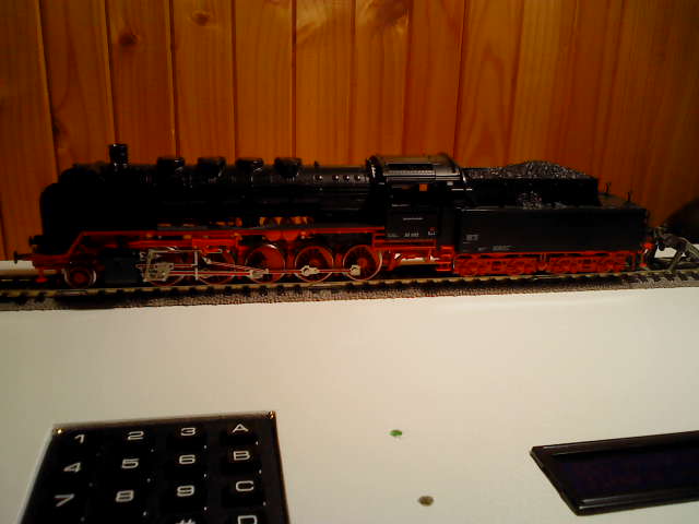

Příspěvekod miroslav lengyel » čtv 15 pro, 2011 6:00 pm
Tak jsem složil krabici na programovadlo,které mi vyrobil zde známý kolega Fulda,čímž mu tímto veřejně děkuji.Zatím jsem přišel na to,že s dekodéry FLM se moc kamarádit nechce.I když bůhví,čí to jsou vlastně výrobky,protože po načtení CV 8 se ani jednou neukázala hodnota 155,což by měl být právě FLM.Dekodéry ESU a Uhlenbrock to načetlo korektně a rovněž tak zápisy nových hodnot jsou v pohodě o což mi šlo především,protože zejména dekoše Uhlen mají ovládání zvuku ve vysokých CV,které MM číst natož ovládat neumí a investovat x tisíc do Inteliboxu nebo Lenze se mi nechtělo.Ty dekodéry od FLM mě nijak netrápí,protože stejně přijdou vyhodit a nahradit zvukovými dekodéry Uhlenbrock.
