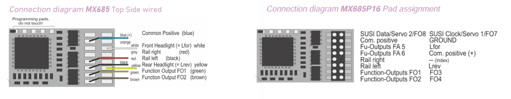

Kolegové, prosím, už v tom ležím moc dlouho a asi se točím v kruzích, našeptávač AI už také mele nesmysly. Tento funkční dekodér by měl mít minimálně 6 funkčních výstupů, další 2 přepínatelné se SUSI. Předpokládám, že toto chápu dobře. Když ho zkouším na testovací desce, tak bych předpokládal, že se při klávesách F0-F5 rozsvítí LEDky až po FO6. Když jde o čistý dekodér, přiřazení výstupů NMRA. Ale nedostanu dál, než k rozsvícení FO2. Zkoušel jsem i Zimo přiřazení, změnu SUSI na funkční výstupy a nic mi nefunguje. Nemám tam někde nějakou zásadní chybu, že tento dekodér toho více neumí? Už nějak nevím, co zkusit dál.

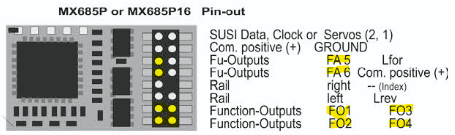

Nevím, jestli jsi správně pochopil to slovo funkční. To znamená, že má dvě funkce i místo výstupu na motor.
Pokud máš tedy nějakou testovací desku s motorem, tak tam to nezafunguje.
A druhá věc - pokud se světla přehazují se směrem, jsou to 2 výstupy.
(FA5 a FA6 je na normálním dekodéru výstup na motor)
