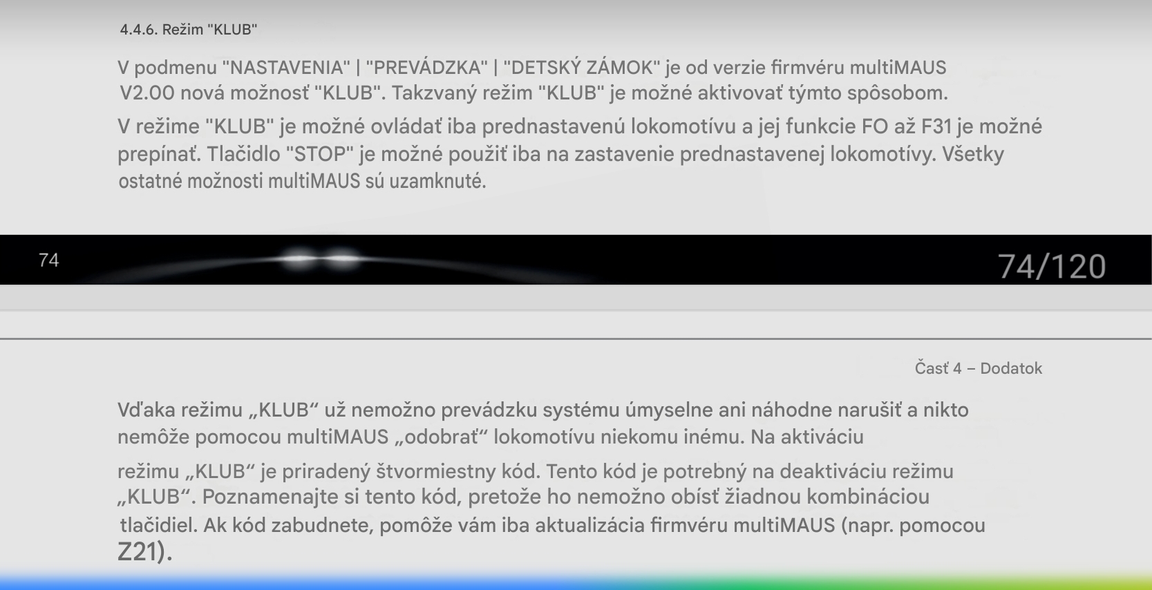

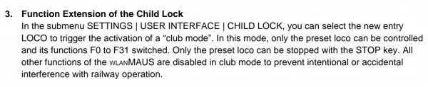

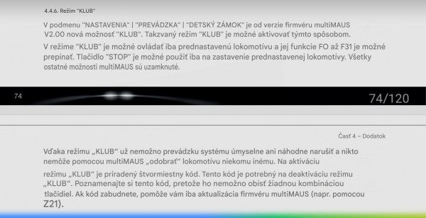

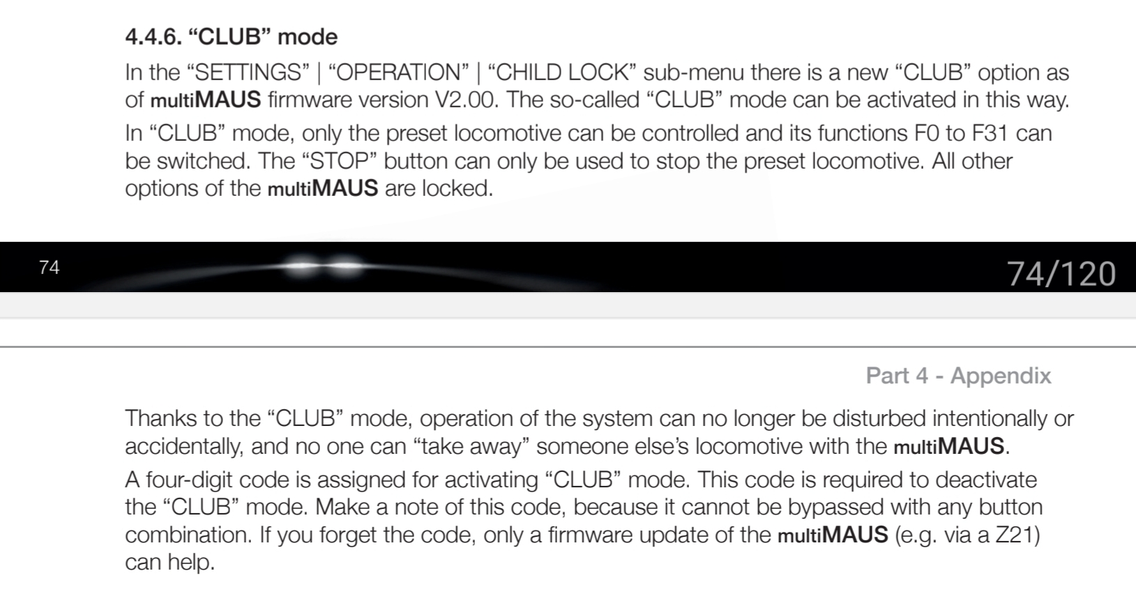

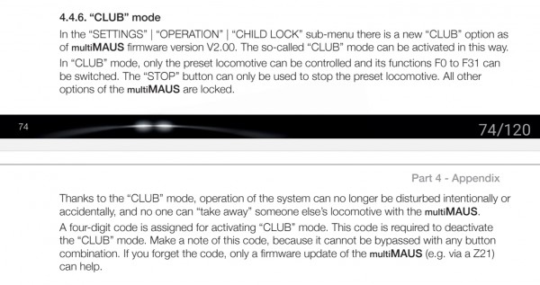

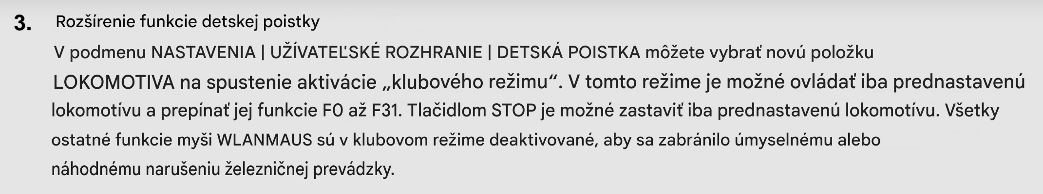

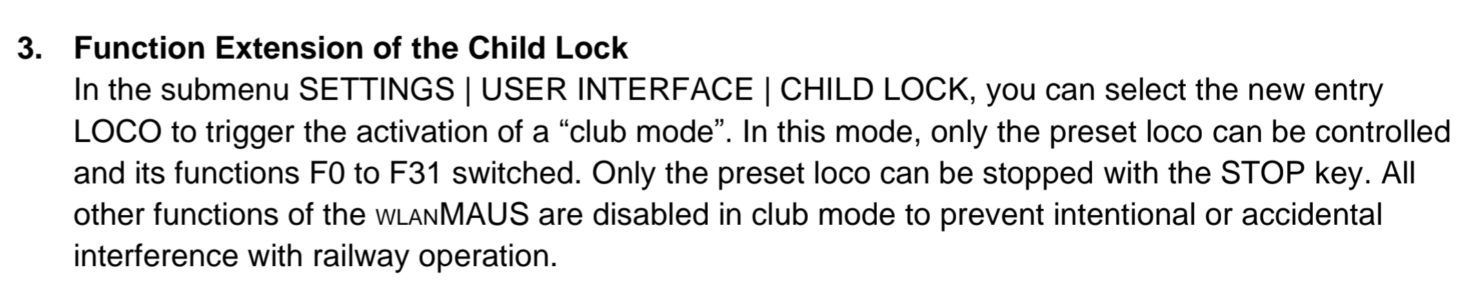

Zdeněk Valtr popsal přesně to, co mne vede k názoru na vhodnost WLAN mausu na hromadná setkání. Jde hlavně o to, že není nijak zajištěno že by stejnou lokomotivu nemohl ovládal i někdo jiný. ..
V6dy když čtu o té nutnosti zamezit někomu změnit na ovladači lokomotivu, tak si vzpomenu na rčení:
Podle sebe soudím tebe.Tedy chápu to u Zdeňka, který vede dětský kroužek a děti někdy mívají různé nápady a často i destruktivní. Ale u dospěláckého setkání se to chápe těžko.
Fuldo, klid a klidně sebe suď dál... Vážím si tvých znalosti, ale občas kopeš bez přemýšlení a zbytečně. Ano, v tomto případě jezdí samozřejmě i děti a mysl si, že je vhodné mít myš zamčenou. Jezdí i návštěvy, které třeba drží myš poprvé v ruce.
Honzo, ano, používá se jedná myš jedna loko... Je to klasické modulové ježdění, jen místo fredu Roco myš.
