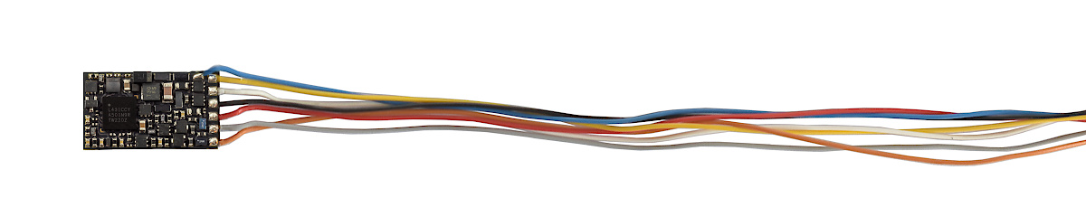

Zdravím
nevíte někdo, jaké napětí je ve vodičích světel u dekodéru Zimo MN 160? Ve všech manuálech jsem našel pouze max. proudové zatížení.
A dále jaká je funkce modrého vodiče "společný pluspól"?
děkuji, Franta

Na fukčních vystupech je v sepnutém stavu vůči vyvedené zemi dekoderu tj plošce GND víceméně 0V. A společný plus pol je, jak název nápovídá, společný plus pol. Dekodery totiž nepoužívají společnou zem, ale společný pluspol a výstupy k tomu jsou pak v sepnutém stavu "spojeny" se zemí. Vyjímkou jsou logické výstupy, ty mají proti zemi buď 5V, nebo 3.3V, dle typu dekoderu, viz manuál.

No je tam takové jaké napětí je na dekodéru ;-)
Vzhledem k tomu, že dnes bývají na osvětlení LED diody, je důležitější ten maximální proud který ten vývod snese.
Tady je třeba schema Piko Hektrora kde je i deska světel
viewtopic.php?f=6&t=13002&start=405
Pak Ti to bude jasné, že vývod světel zpravidla při společném + se spíná k zemi.
Takže nesvítí-li - je tam téměř plné napětí
Svítí-li je na vodiči téměř 0 + úbytek na spínacím tranzistoru na dekodéru.
