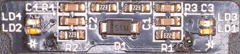

Příspěvekod Zdenek Valter » stř 26 úno, 2025 11:29 pm
Fotky přední desky světel:
TOP
BOTTOM

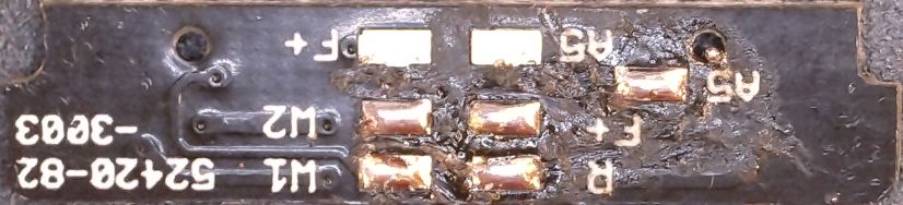

Příspěvekod Zdenek Valter » stř 26 úno, 2025 11:37 pm

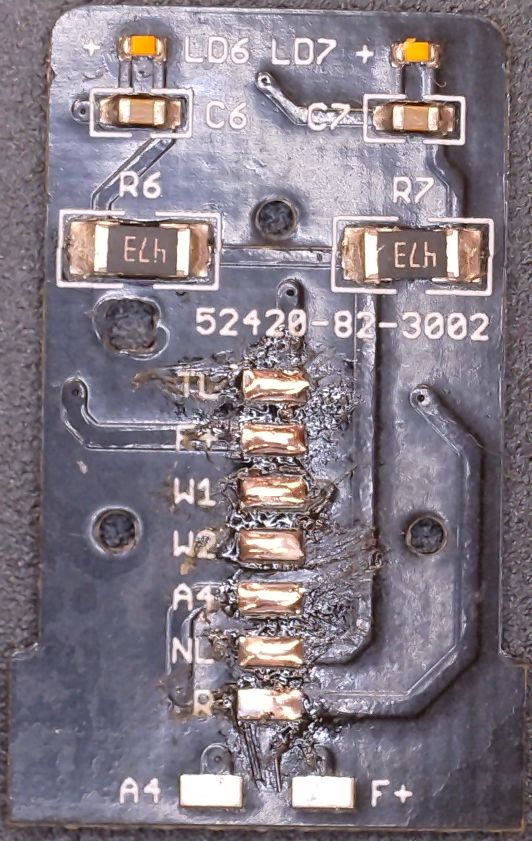

No a zadní světla.
TOP
BOTTOM
Pro reverzní engineering doporučuji i toto:

Re: Úpravy zapojenia lok pre posunové svetlá do kríža, refle
Příspěvekod Zlámalík » čtv 27 úno, 2025 10:33 am
Já jsem natvrdlej, bohajeho! Od začátku!
LD2 je reflektor, takže logicky z plošky FOR nevede nic, když je tam LEDka na plošňáku hned vedle!
Tak to se omlouvám zase já, už mi to vůbec nemyslí... :roll:

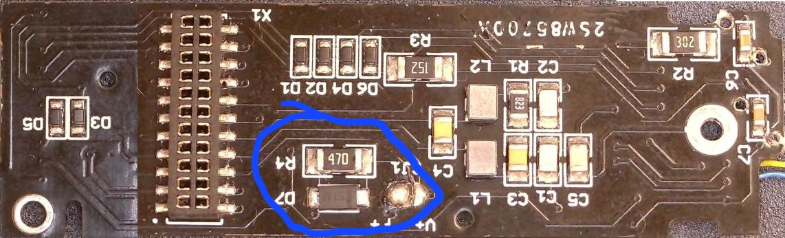

Zdenek Valter píše:Tady jsou fotky hlavní desky:
Dovolím si dať odpoveď sem na otázku z iného vlákna ohľadne POWER PACKu. viewtopic.php?f=7&p=344749&sid=e163a975935b9e67fda8e1f51c1d28b1#p344748
Zapojenia sú rôzne. Jedno z nich je prezentované v spomínanom linku. ZIMO v manuáli uvádza ešte jednu variantu zapojenia, a to, že je v sérii s kondenzátorom zapojená tlmivka 100uH.
Hodnoty a zapojenie je zjavné aj z obrázku: PIKO HEKTORA (tu je k nabíjacím obvodom pripojený kondenzátor 1F/2.7V s meničom):
Ten jumper robí zmenu zapojenia (+) pólu: buď je kondenzátor pripojený k tvrdému (+) alebo je pripojený k sólo pinu dekodéra určeného ako (+) pól pre kondenzátor.

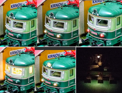

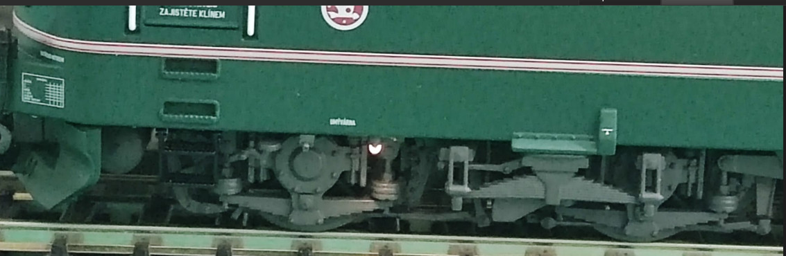

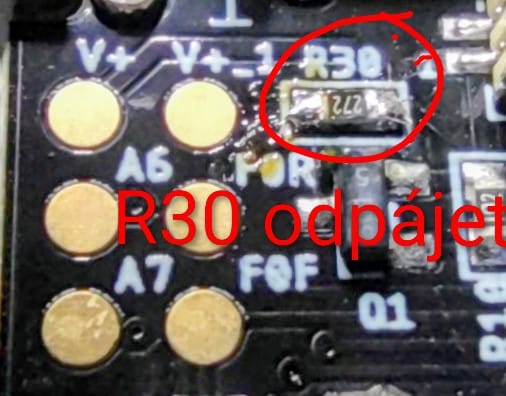

E669 112 ŠESTIKOLKA PIKO 21020
NÁDHERNÝ model je ozvučen dynamickým zvukovým projektem 20 od JACKA který je nahraný na MS450P22 ZIMO.
Je nutné odstranit jen R30 na desce plošného spoje a to kvůli možnosti samostatného ovládání dálkových světel.Všechna ovládání světel je již naprogramované a ovládá se stejně jako u ostatních modelů ozvučených zvukovými projekty JACKA.
Pro nahrání tohoto zvukového projektu je nutné si přečíst tento odkaz:
[ https://www.jacek-modely.cz/ZIMO/zvukov ... ek-v20.pdf ][/url]

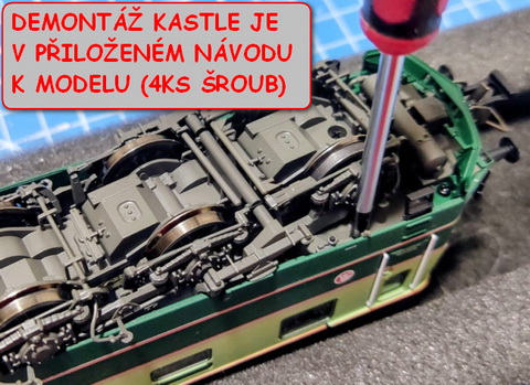

DEMONTÁŽ KASTLE.jpg (91.07 KiB) Zobrazeno 3645 krát

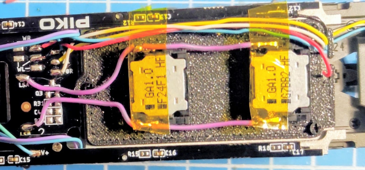

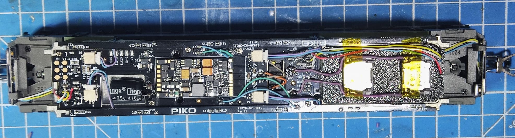

Příspěvekod HO Dušan » úte 11 lis, 2025 11:18 pm

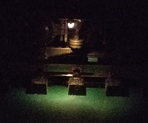

4x osvětlení LQ
OSVĚTLENÍ PODVOZKU II.jpg (43.97 KiB) Zobrazeno 3643 krát

Příspěvekod HO Dušan » čtv 13 lis, 2025 9:08 pm
Ozvučnice s reproduktory p. BALÍČEK
