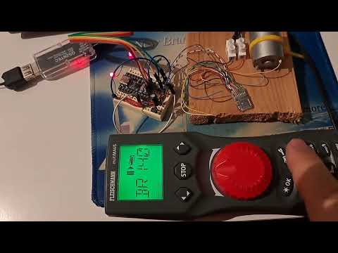

Zdar,
před dávnou dobou jsem tu naznačoval možnost použití SUSI pro získání více výstupů na světla.
Už mi celkem funguje knihovna pro Arduino, která realizuje SUSI slave. Zajímavé na ní je, že je vytvořená pro extra levný procesor CH32V003, který se dá koupit buď v pouzdře QFN20, které dost šetří místo, nebo v pouzdře TSSOP20, které se zase docela dobře pájí v amatérských podmínkách.
Takže pokud by někdo dokázal používat Arduino, tak se klidně může pustit do testování.
