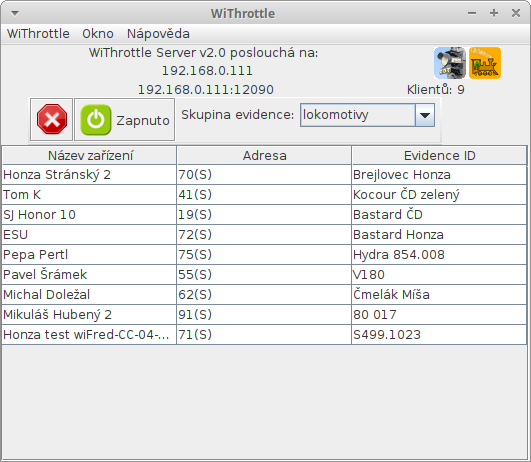

Mcx:
Já neměl na mysli tovární ovladače s možností měnit adresy, ale tak jak to Honza popsal.
Jenomže tak to obecně není, protože wiFred je používán různými způsoby podle jednotlivých skupin. Honzova zkušenost je jedna z mnoha. Co ještě projde vývojem je server, který zřejmě převezme část bezpečnostních pravidel, které dneska leží pouze na úrovni ovladač/centrála. Vývoj ovladače není ukončen, stále se nejedná o široce použitelnou věc. To bylo vidět i v Magdeburgu, kde wiFredy v provozu prakticky nebyly, protože je to na větší počty méně zkušených lidí příliš velký experiment.
Z principu to není otázka centrály, ale přípojného bodu. Správně si měl napsat, že LNWI umí připojit 4 ovladače, ale do LocoNetu může být připojeno 8 LNWI, takže to dáva 32 ovladačů. Jenomže to není limit daný centrálou, protože doma si přes mojí wifi a server můžů obsadit všechny sloty bezdrátovými ovladači.
Nebylo to nic masového, ale na několika kolejištích v Magdeburgu jsem wiFRED na několika kolejištím v malém rozsahuv provozu viděl, také jsme s nimi jezdili. Je ovšem fakt, že zejměna přípojný bod je ve vývoji. Na domácím kolejišti s centrálou YD7001 s ním jezdím bez problěmu.
I v současné podobě je to ale podle mne lepší než používat WLANmusy. O něco lépe na tom jsou uživatelé centrály a ovladačů TCS (mám na mysli produkty zavovi, ne stenojmenné americké firmy, produkující centrály a ovladače).

radeksindy píše: Jenomže to není limit daný centrálou, protože doma si přes mojí wifi a server můžů obsadit všechny sloty bezdrátovými ovladači.
A nebude problem se zahlcenim pasma ?? Aspon naznac, jake jsou limity ??
