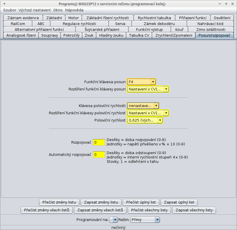

Funkční klávesy se u ZIMO dekodérů nastavují na několika místech. Existují dvě cesty.
1) stáhnout si manuál a ponořit se do programování jednotlivých CV http://www.zimo.at/web2010/documents/MX-small-decoders_EN.pdf
2) nainstalovat si JMRI https://www.jmri.org/, připojit centrálu k počítači a naklikat si požadované chování.
