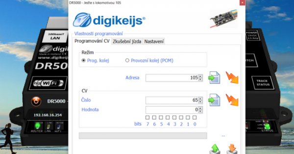

samotné nastavení CV je problém. Zkouším pře PC aplikace DR5000 - hlásí to chybu, zkouším to přes multimouse - hlásí err2, zklouším pře Z21 - chyba v programování. Přitom se občas tváří, jako když se CV změní.

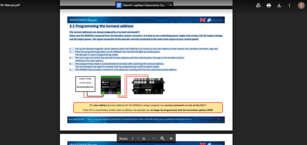

P.S. dokažeš vyčíst přes centrálu jakou hodnotu máš na CV 47? Originál manuál asi máš jinak je zde https://support.digikeijs.com/hc/en-us/ ... 18-Manuals

Pro resetování do továrního nastavení musí být desetinná hodnota 8 zapsána na CV8.
Poté, co jste popsali CV 8, musíte před pokračováním s dalším krokem opustit režim programování centrální jednotky.
8. Odpojte připojení napájení a signálu od programovací stopy.
9. Připojte konektory napájení a signálu k hlavní stopě vašeho ovládacího panelu.
Nyní zelená vedla vedle napájecího konektoru a červená vedla oba znovu rozsvítí.
Červená LED označuje, že DR4018 je stále v programovacím režimu.
10. Nyní stiskněte programovací tlačítka na DR4018. Červená LED vyjde a režim programování je ukončen.
11. Pozor! Nyní odpojte připojení napájení a signálu od hlavní stopy ovládacího panelu.
To je naprosto nutné k úspěšnému dokončení resetu. Po přibližně. 30 sekund Požadované připojení lze obnovit.
DR4018 je nyní resetován na tovární nastavení. Adresa POM byla znovu resetována na 9999 a DR4018 má znovu adresu magnetického článku 1. Přepnutím mag-
Netický článek Adresa 1 Lze zkontrolovat, zda byl reset úspěšný.

Michale, zkoušel jsi to programovat jen s DR 5000 bez MM? viz ovládací program pro tuto centrálu ...tam i vyčteš hodnotu naprogramované CV přesně jak popisují v manuálu ANG v další části je programování přes Z21 a pak MM,ale to jsi asi už viděl. Doufám, že se ozve někdo kdo dekodér má a poradí více.

Ahoj, zkoušel, jak jsem psal zkoušel PC (to je tohle), pak MM a Z21. Při čtení i zápisu mi to většinou hlásilo chybu. Je fakt, že jsem měl zároveň jsem měl připojenou MM. Zkusím to večer bez MM.

S programování DR4018 není žádný problém. Nastavování provádím v obslužné aplikaci DR5000 a je nutno se držet návodu, viz citace:
Nastavení CV lze uskutečnit pomocí funkce programování na provozní koleji (POM). V adrese lokomotivy se zvolí 9999 a následně je třeba naprogramovat jednotlivá CV. Postupuje se tak, že se na dekodéru dlouhým stiskem programovacího tlačítka zvolí programovací režim. Rozsvítí se červená LED a pak je potřeba zadat patřičnou hodnotu CV a odeslat ji. Dekodér je schopen hodnotu CV přijmout pouze po dobu dokud LED svítí (často totiž po různě dlouhé chvíli zhasne a je třeba znovu stisknout programovací tlačítko). Někdy se podaří zadat postupně několik CV, někdy je ale potřebovat je zadávat po jednom.
Takto programuji jakýkoukoliv DR4018 na kolejišti bez nutnosti jejího odpojování od kolejiště. Důležité je mít při nastavování CV zadánu v aplikaci adresu 9999 a aktivovat tlačítkem na nastavované DR4018 programovací režim.

Nastavení adresy je velmi jednoduché, na dekodéru se stiskne programovací tlačítko. Rozsvítí se červená LED, značící že je dekodér připraven přijmout zadávané hodnoty. Potom se na jakémkoli ovladači zvolí normálním způsobem pro ovládání příslušenství (výhybek at.d.) zadá adresa, kterou chcete výhybku následně ovládat. Červená LED zhasne, nebo lze programovací režim opakovaným stiskem programovacího tlačítka ukončit.
