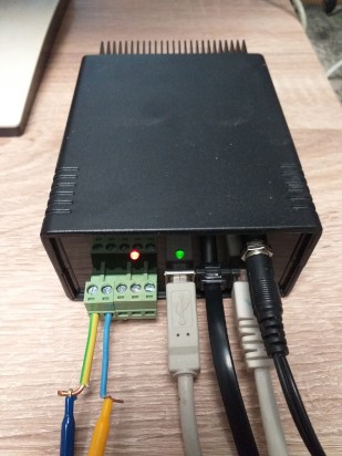

Vzhledem k tomu, že někteří výrobci (YaMoRC dříve Digikeijs) oblíbených centrál (YD7100 následovník DR5000) mají dlouhodobý problém se součástkami, tak se do nabídky dccdoma http://dccdoma.eshop-zdarma.cz/index.php?s=product&id=22 opět dostala úspěšná a cenově dostupná centrála NanoX-S88-USB. Centrála obsahuje vše, co je na domácí ježdění třeba - oddělená programovací kolej, vyčítání CV dekodérů, XpressNet, zpětný ohlas S88...
Centrálu je možné okamžitě připojit k počítači https://sites.google.com/site/sidloweb1/nanox-s88.
