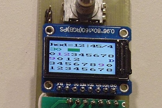

Mam aj ovladac, ktery ukazuje vsechny funkce, ale ten moc neprodavam, protoze je pomaly a papka 12mA. Podsviceni displeje musi byt zapnute. :shock:
oto menu3.jpg (82.67 KiB) Zobrazeno 3391 krát
zdeno

a jak by si to chtel udelat, pokud tam dam veliky display a velky procesor, tak to nebude stat 30 Eur, ale 2x tolik.
Opravdu to stoji za dvojnasobek ceny ?? Ja si to nemyslim. O ty ovladace s plnou grafikou vazne neni zajem, takze si sam, co to vyzaduje.
Jak ma udelanou indikaci funkci treba FREDi ??
Mam blby dojem, ze jen nasilu hledas chyby.

ja si myslim, ze to zobrazeni funkci nicemu nevadi a nic to nepokazi. Je to moznost a byla by skoda ji nevyuzit.
Je to stejne jako jine ovladace v te cenove skupine, jen to vidis zobrazene, nemusis se divat na loko, co si zapnul nebo vypnul.
Za mnohem lepsi povazujem zobrazeni modeloveho casu, clovek nemusi hledat ocima hodiny.
