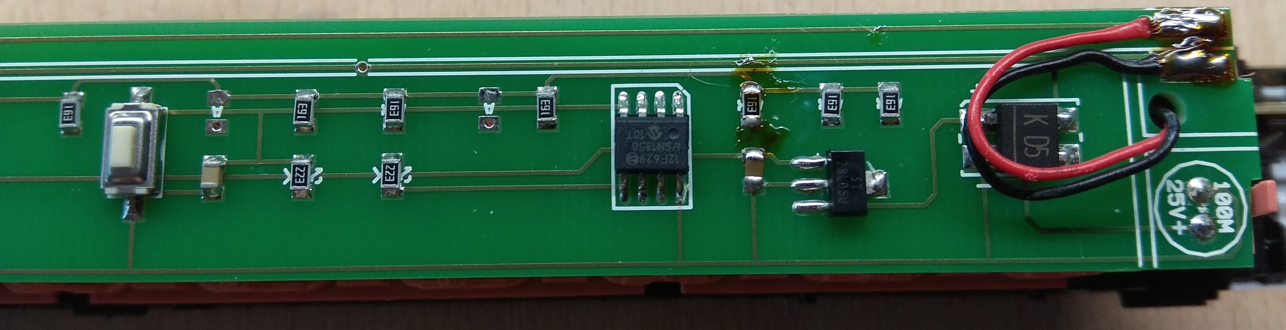

Příspěvekod jurazbabic » sob 04 bře, 2023 2:20 pm
prosím o pomoc, kdyby někdo věděl co je toto za typ / výrobce, jaká je default adresa nebo nejlépe komplet návod.
Na adrese 3 nic, ACK samože neumí.

Příspěvekod vobabaz » ned 05 bře, 2023 8:40 am
podle obrázku je to od STE Electronic http://www.steelectronic.cz, ale na stránkách už to nemá, skončil.
Návod jsem uložil na konec alba https://vobabaz.rajce.idnes.cz/Upravy_vozoveho_parku/.

Příspěvekod jurazbabic » ned 05 bře, 2023 4:56 pm
Ahoj Mirku a díky moc.
Jenže se nedaří: po stisku tlačítka bliká rychle a na nic nereaguje - poslat na chtěnou adresu Fx nic, zápis CV1 nic. Furt jen rychle bliká. Na programovací i hlavní.
