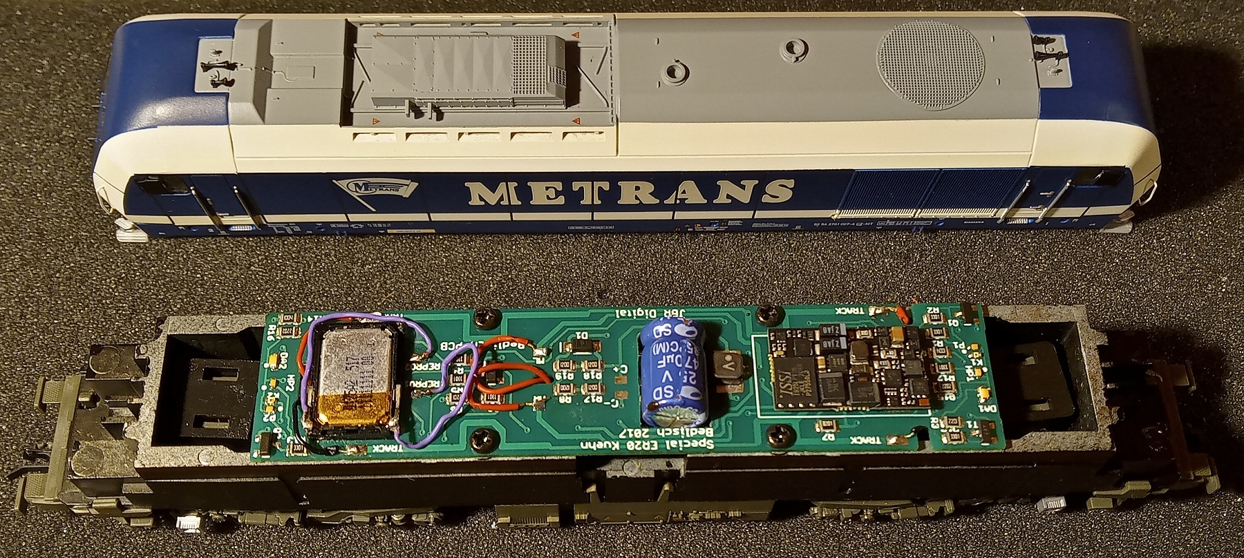

Dělal někdo ozvučení ER 20 od Kuehna? Láká mne Metrans. Jaké repro se vejde dolů pod rám a jak jste protáhli drátky k dekodéru?

Dělal :-) ale žádné repro do nádrže jsem nedával.
Nějaké info jsem dal do článku: http://dcclight.mzf.cz/digitalizace-lok ... -kuehn-tt/

Původní článek u mě, na který tam je odkaz, jsem smazal. Řešení spočívalo v použití dekodéru MX648F s chumlem drátů, který tam nevešel a bylo nutné frézovat kastli. Dnes jsme dále, stačí dekodér MS490N, dva drátky protáhnout do nádrže kam vejde nižší kostka Zimo 10x15x7 mm. Pro tenoučké drátky je mezi kastlí a pojezdem dost, nic už není nutné frézovat. V podstatě na tom není co popisovat. Snad jen možné zapojení koncovek zvlášť.
