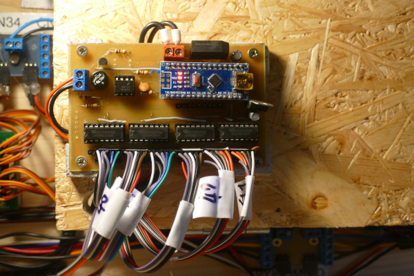

Příspěvekod belgarat » pon 26 zář, 2022 8:59 pm
... tak prototyp (samozrejme plny chyb) je na miste:
Prozatim zapojenych 6x5 svetel (viz tema o navestidlech pro odbocku na dvojkolejce), ale neosazene diry na leve strane jsou vyvod data+napajeni pro dalsi posuvne registry; max 10ks. Ted se musim vyporadat s tim (mnou) nezvladnutym zakladem pro SW :(

Příspěvekod belgarat » ned 13 lis, 2022 9:48 pm
Jo, zapomnel jsem ... prototyp je funkcni, SW prepracovany na zaklade UNI16ARD-NAV-ST (bez funkce Stavedla), na lidske konfiguraci pro JMRI se pracuje ... ovladani z centraly je obdobne jako u UNI16ARD-NAV-ST, jen se tech navestidel da ovladat vic.
Prozatim fyzicky vyzkouseno na 6x 5 svetel, ale PWM se generuje pro 80 svetel - pripadne chyby ve zdlouhavem casovani uz by se projevily.
