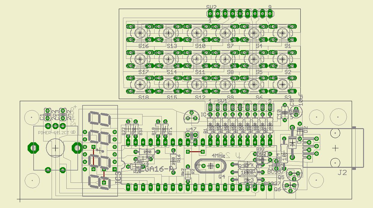

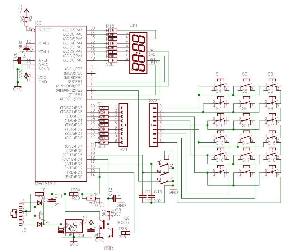

Příspěvekod zdeno » sob 24 zář, 2022 11:23 am
dneska jsem navrhnul plosak na ovladac pro 68 funkci.
Jsou tam tlacitka 0-9, +10,+20,+30, +40, +50, +60 a na dve zbyvajici dam ovladani vyhybek, rovno a do odbocky. Celkem 18 tlacitek.
Navrhnul jsem to tak, ze to vejde do klasicke krabicky pro ovladace. Proto volba 3 x 6 tlacitek.
Problem je a bude, ze asi neexistuje centrala, ktera podporuje funkce nad F28.
Zkusim zabudovat do Centrboxu, ale jen na Digitrax, pakety Uhlebrock a Digikeijs nepoznam.

Příspěvekod jamik22 » sob 24 zář, 2022 2:51 pm
68 funkcí podporuje LENZ LZV200 v4 včetně ovladače LH101. Tuším, že jsem někde zahlédl, že ROCO také, ale tím si nejsem jistý
jamik22
Příspěvky: 504
Re: Funkce F28+
Příspěvekod zdeno » sob 24 zář, 2022 5:51 pm
jamik22 píše:68 funkcí podporuje LENZ LZV200 v4 včetně ovladače LH101. Tuším, že jsem někde zahlédl, že ROCO také, ale tím si nejsem jistý
berem a omluva, ale ja nejsem znalec klonu Lenz. To je jinych parketa. :) :)
