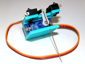

Od http://dccdoma.eshop-zdarma.cz/ kupuji stavebnice ohlas S88 a dělám na nich tuto úpravu https://sites.google.com/site/sidloweb1/zp%C4%9Btn%C3%BD-ohlas-s88
Pro serva používáme držáky z 3D tisku např. https://www.moje-vlacky.cz/stavba/modelarske-servo-jako-prestavnik/
Jeden S88 enkodér obslouží 4 serva. Na servu je třeba pečlivě nastavit výchylky koncových pozic páky tak aby byla výhybka správně přestavena a současně byl správně sepnut koncový spínač.
