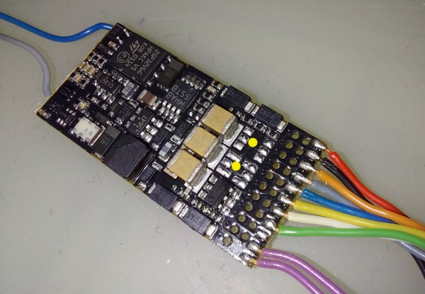

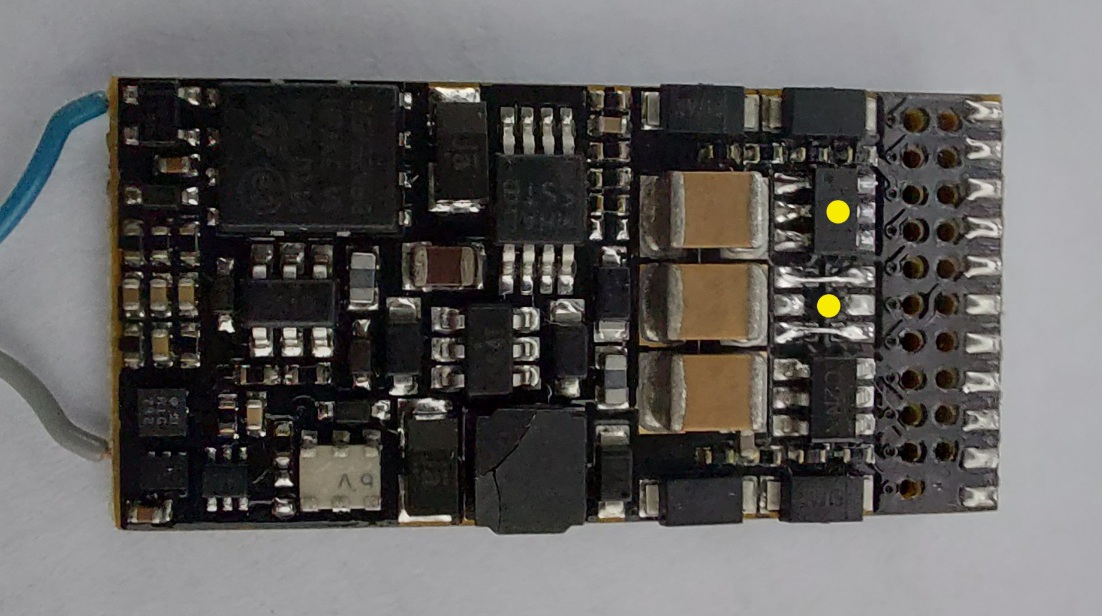

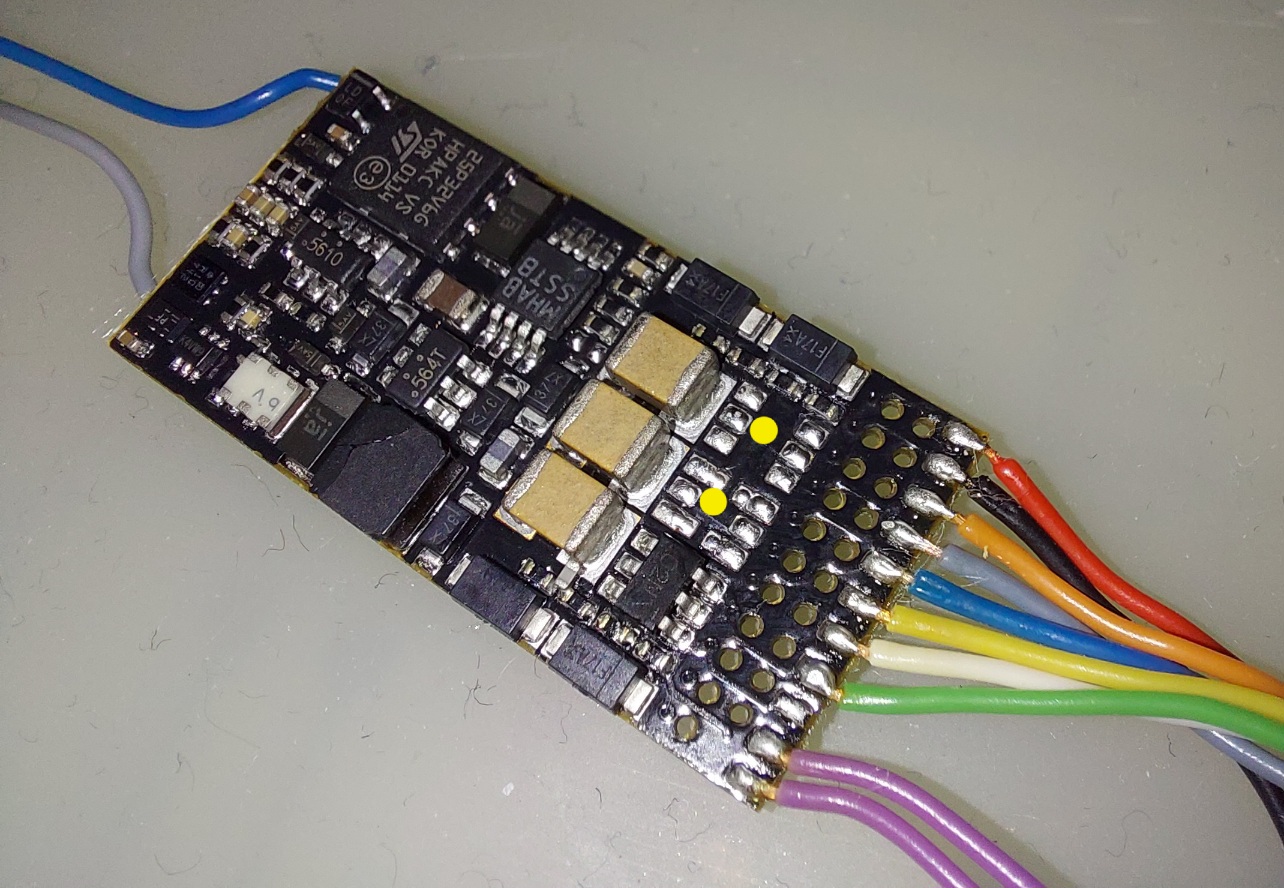

Oživím túto tému: Prerábal som starý, relatívne raritný typ MX642R na MX642C s MTC21 konektorom. Pôvodne bol osadený v prvom zeleno-bielom Okuliarnikovi ROCO (následne začali osádzať typy MX645R). Ten MX642 bol na trhu len dočasne zopár mesiacov v roku 2009.
Osadil som identický typ CMOS dvojitého tranzistora ako osádza ZIMO na svoje aktuálne dekodéry. Je to typ QS6K21FRATR. Označenie na puzdre K21. Kupoval som ho tu: https://cz.mouser.com/ProductDetail/755-QS6K21FRATR
Datasheet: https://www.rohm.com/datasheet?p=QS6K21 ... ign=Mouser
A vyzerá to nasledovne:
Pôvodný stav - neosadené 2ks CMOS, vyvedené vodiče na 8-PIN konektor
Nový stav - osadený 1x CMOS, na druhej pozícii sú len dva prepoje (ZIMO osádza odpory 0R) - tieto dva výstupy Fo3 a Fo4 sú iba logické - teda typ C. Keby som tam osadil CMOS, tak by z toho bol dekodér typu D. Na druhej strane som osadil konektor MTC21.
