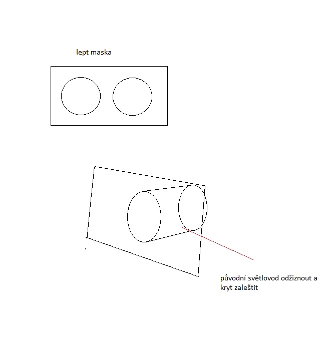

Příspěvekod JaroHo » úte 26 dub, 2022 7:51 am
Nevím kam to napsat, trix 380 tady téma jako takové nemá, ostatní modely ano.
Nepohrával jste si někdo s myšlenkou, předělat odsvětlení na mašince? Já včera sundal kryt světla, hodilo by se profrézovat otvory a pak zkusit kdyby byl někdo šikovný a udělal z leptu nebo alpaky nové masky světel se čtyřmi dírami, které by se vložily do otvorů, světlo z diody by se navedlo světlovodem do krajních děr aby potkávačky svítily v krajní díře. Předloha se mi hrozně líbí ale model má němeský světla. To se mi nelíbí.
