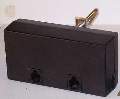

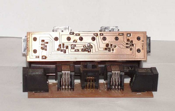

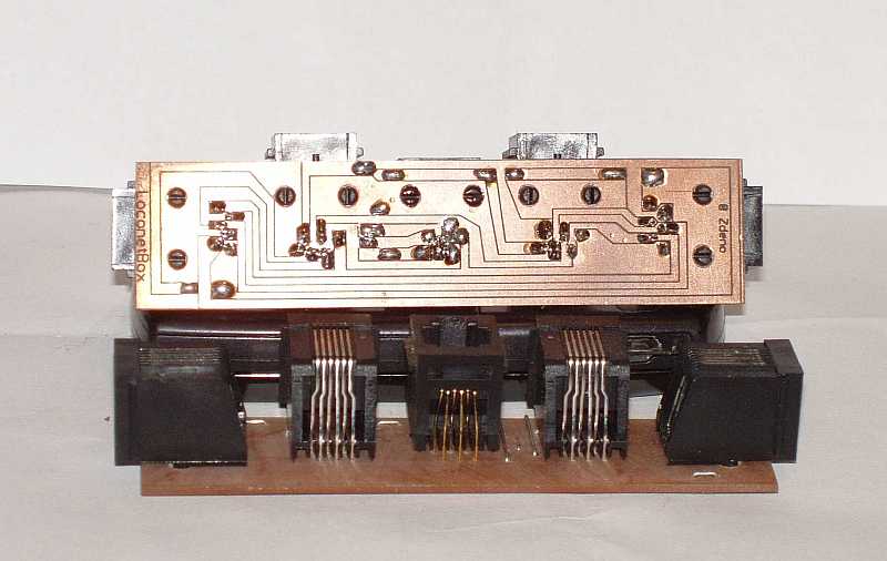

Byl dotaz, proc booster nema dve zasuvky RJ12. Je to proto, ze se mi nelibi, kdyz musi vect dva kabely z vysky 130 na zem. Takto staci jeden a usetri se dva prechody na paterni siti. Mam totiz nazor, ze paterni sit X3 by mela mit co nejmene konektoru a vsechny stanice a boostre by se mely napajet odbockou z paterni site. Na to jsem vyvinul a prodavam LoconetBox s 5 konektory RJ12. Pouzitim tohoto LoconetBoxu se usetri spousta prechodu na paterni siti, protoze se spoji odbocka s LoconetBoxem do jednoho celku. Cena je 15 Eur, protoze je to dost pracne na upravu krabicky. Pokud bych nasel nekoho s 3D tiskarnou, to by bylo super. Cena samotneho osazeneho plosaku je 7 Eur.

Zda mít na boosteru jednu nebo dvě zásuvky pro připojení Loconetu (X3) je věc názoru, je jedno zda do rozvodu připojím rozbočovač a k němu booster, nebo zda rozvod X3 vstoupí do boosteru a pokračuje, pro rozvod jsou to pořád dvě zásuvky. Rozvod X3 zdaleka nevede vždy důsledně ve výšce modulů, často vede po zemi (alespoň to je běžná praxe na našich setkáních).
