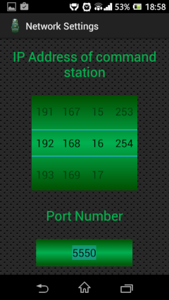

4. Připojit RtDrive Lenz k LI-LAN-USB
[LZV100] <--- XpressNet ---> [LI-LAN-USB] <--- UTP kabel ---> [WiFi router] <~~~ WiFi ~~~> [telefon/tablet s RtDrive Lenz]
Na telefonu/tabletu spustit RtDrive Lenz. V telefonu/tabletu nastavit:
IP adresa: 192.168.0.200
Port: 5550
Pokud jsme na LI-LAN-USB změnili IP adresu, tak ji musíme změnit i tady.
Když to bude chodit tak jsme dosáhli cíle. Když ne, tak máme problém.
