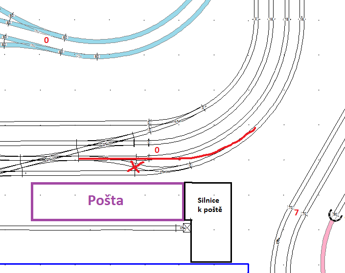

Zde plánek :) Někde chybý pár propojek a kolejnic ale myslím že to dává jasný přehled o tom jak by to asi mělo vypadat.

Příspěvekod look23 » pon 15 bře, 2021 9:30 am
Spojku na pravém zhlaví mezi prostřední traťovou kolejí a pravo traťovou kolejí u pošty, bych protáhl více do oblouku (místo levé výhybky bych dal obloukovou).
Nedokážu si představit, jak by se tam lámaly vozy. Nejdříve ostrá vpravo a pak vlevo do oblouku.

Příspěvekod Sarge » pon 15 bře, 2021 9:50 am
look23 píše:Spojku na pravém zhlaví mezi prostřední traťovou kolejí a pravo traťovou kolejí u pošty, bych protáhl více do oblouku (místo levé výhybky bych dal obloukovou).
Díky za připomínku. Původně jsem se těm obloukovým výhybkám chtěl vyhnout úplně ale nakonec vzniklo tohle. Protáhnout tu spojku do oblouku by jinak asi neměl být problém.
