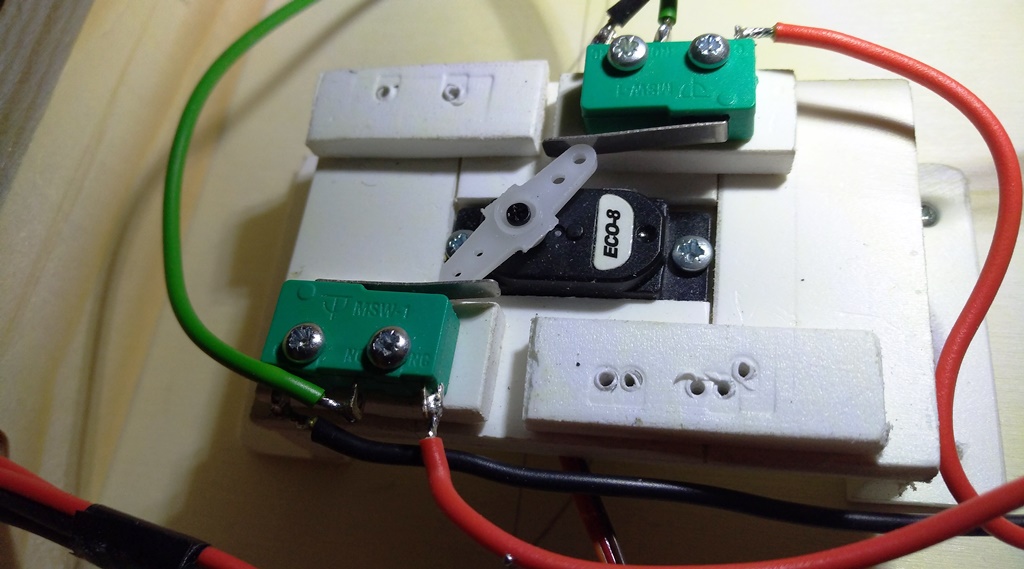

Kluci. Tak vyřešeno. Modul STE šel z kolejiště ven a reverz jsem udělal pomocí dvou mikrospínačů, serva a dvou elektricky oddělených úseků za kulisou. Tento reverzní modul je funkčně spojený s přestavníkem vjezdové výhybky. :wink:

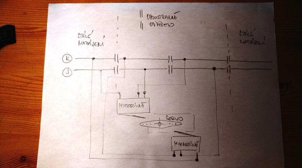

Příspěvekod hopeter » pát 03 dub, 2020 4:51 pm
Honzo můžeš přihodit bližší náčrt nebo obrázek ? Mám připravené dva "zkratové" moduly STE ale když vidím ty potíže tak chci taky jít jinou cestou... Docela mě zaujalo řešení "jipol/trix" tak ať mám z čeho vybírat.

Příspěvekod MiG » pát 03 dub, 2020 5:22 pm
Já bych řekl, že na výhybkový servopřestavník (něco takovýto https://www.navestidla.cz/news/univerzalni-servoprestavnik/)
poháněný ze stejného zdroje signálu, jako "rozhodná" výhybka dal dva mikrospínače na jednu stranu tak, aby se přepínaly současně.
Ale třeba se mýlím.

Příspěvekod hank61 » sob 04 dub, 2020 5:54 am
hopeter píše:Honzo můžeš přihodit bližší náčrt nebo obrázek ? Mám připravené dva "zkratové" moduly STE ale když vidím ty potíže tak chci taky jít jinou cestou... Docela mě zaujalo řešení "jipol/trix" tak ať mám z čeho vybírat.
Na rozdíl od komfortnějších řešení zdejších kolegů se jedná se o zcela jednoduchý způsob, který jsem před časem používal i na TT. Reverz je funkčně spojený s vjezdovou/výjezdovou/ výhybkou. Vlak po vjezdu do smyčky projede prvním napájeným úsekem a jakmile vjede do toho druhého, tak se zastaví. Stačí přehodit onu výhybku a vlak se bez jakéhokoliv zásahu do regulátoru MM rozjede a projede smyčkou na stabilně napájenou trať. Délka každého přepínatelného úseku smyčky musí bát delší, než nejdelší souprava. V mém případě 2x70cm :wink:
