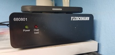

Zdravim poridil jsem si na testovani Fleischmann 680801 a nejdou mi programovat CV. Nevim kde je problem. Diky

petrsacl píše:Zdravim poridil jsem si na testovani Fleischmann 680801 a nejdou mi programovat CV. Nevim kde je problem. Diky
První věc - Fleischmann 680801 je ve skutečnosti přebarvená Roco MultiMaus (10810) + černá kostka 10764
Druhá věc, z takhle vágně položené otázky se dá usoudit jen na jedno - máš to blbě.
První co mne napadne, prolistoval jsi si alespoň trochu manuál?
Jak postupuješ? Co se stane_ a co si myslíš, že se má stát?

Myslel sem ze kdyz je to cislo na centrale tak to je oznaceni centraly a ne setu.

Pripojim vystup na kolej pripojim multimaus a pri vycteni CV se ukazuje porad stejna hodnota a nezalezi na tom jaka je na kolejich masina. Hlavne neni slyset ze to s masinou komunikuje.
Mam jeste cerveny multimaus a Z21 a na Z21 cerny i cerveny programuje ale na Roco kostce ani jeden.

To tu už zaznělo mnohokrát a je to napsáno i v té dokumentaci. Pokud je MM v režimu master (pžipojená do černé kostky do portu master), pak není schopná číst CV a zobrazuje přednastavené hodnoty.
Černá kostka není centrála, ale zesilovač. Pokud je MM v konektoru master, pak je právě tahle MM centrálou a ovladačem zároveň.
Takže ano, v této kombinaci nedochází ke čtení CV, ale zapisovat je lze bez problémů. Jen si člověk musí udržovat někde informaci co zapsal.
