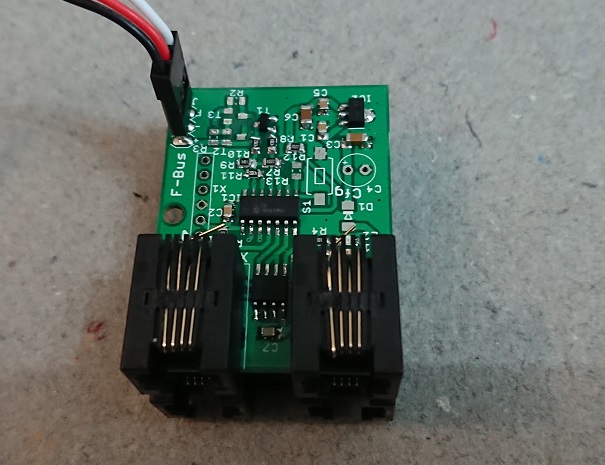

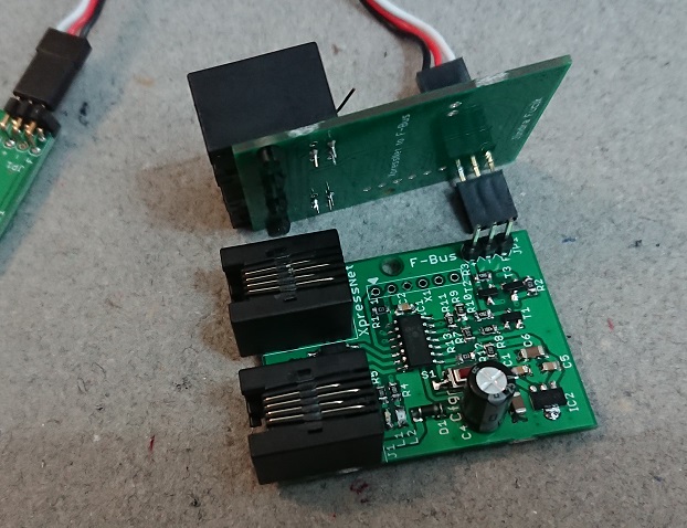

Zatímco klasická verze panelové kostičky pro centrály, které podporují úplný XpressNet (například NanoX a Lenz) jde v testování do finále (Už skoro můžete zkusit první předobjednávky, ale zaručit je nemohu), tak já jsem se pustil do verze pro z21, která tedy nepodporuje plný XpressNet, ačkoli se v prodejních nateriálech snaží tvrdit že podporuje.
Je to takový ohýbák na rovnák. Prostě se na sebe dají dva převodníky, jeden se připojí zepředu do zdířky X-Bus a druhý dozadu do R-Bus a ono to po chvíli začne fungovat.
Pochopitelně ten R-Bus je tam pouze pro případy, kdy chcete na panelu zobrazovat detekci obsazení.
Na fotkách první verze, která je na nevhodném plošňáku, příští plošňák už bude lépe připravený:

Nevím, jestli nemáme obráceně zepředu a zezadu.
Já považuji za předek to, kde je tlačítko a připojují se ovladače. Na posledním obrázku ta horní. Tam jsou dva rovnocenné konektory X-Bus. To je správné místo pro rozhraní panelové kostičky.
Na zadní straně je konektor R-Bus. Tam patří ten převodník a za něj S88, nebo třeba spoustu 10787 (viz obrázky)
Obrázek Obrázek
Za tyhle převodníky se dá připojit jako další v pořadí právě ta druhá část panelové kostičky. Pak už vše funguje normálně.
