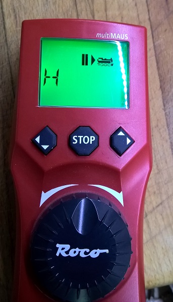

Mám takový problém s jednou myškou,kterou jsem koupil z druhé ruky samostatně.Nemůžu se dostat do hlavního menu. Při stisku shift+ menu se zobrazuje symbol H. s blikajícím kurzorem na čtyřmístný pin
Všechno ostatní funguje. V návodu jsem o tom ale nenašel nic. viz foto
Má někdo radu co s tím? Díky

Já bych se pokusil jí upgradnout pomocí z21. V návodu je to popsané jako dětská pojistka v kapitole 3.2.4

To je zapnutá dětská pojistka. Do menu se dá dostat taky delším podržením tlačítka MENU a pak udělat reset do továrního nastavení.

Příspěvekod Tomáš » úte 25 zář, 2018 2:08 pm
díky za tip.
Kod byl 0000
Tak teď už to jen resetovat a hotovka.
soft jsem tam právě nechával v sobotu nahrát a tím jsem na to přišel :)
