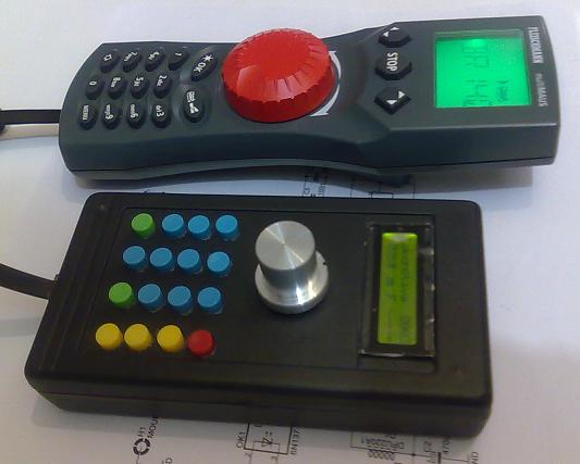

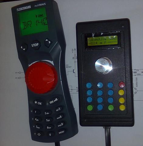

Pokud někoho zajímá zmenšená verze minimaus, tak tady jsou první obrázky:
(omlouvám se za kvalitu obrazu, je to foceno telefonem)
Prej bude tato verze k dostání v Honzovo webšopu

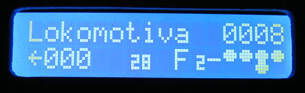

Při mapování dekodéru jsem zjistil, že ovládání funkcí vyšších než F12 na minimausu je spřeházené. Chyba se projevuje od F13 až do F28. Funkce jsou mezi sebou přeházeny F13 na minimausu ovládá F17 na dekodéru a opačně F17 na mausu ovládá F13 na dekodéru. Všechny funkce nad F13 jsou mezi sebou takto prohozeny:
F14-F18, F15-F19, F16-F20, F18-F14, F21-F25, F22-F26, F23-F27, F24-F28. Navíc signalizace stavů F20, F25, F26 a F27 se zobrazuje při aktivaci jiných funkcí. Pokud aktivuji na mausu funkci F13 zobrazí se i aktivace funkce F20. To platí i u ostatních F17-F25, F18-F26 a F19-F27. Zkoušeno na minimausu v2D 09/04/12, nanoX v3.6. Mohl by mi někdo z majitelů minimause potvrdit má zjištění?

Potvrzuji. Zjištěno asi před rokem a půl při spolupráci s centrálou z21. Nekontroloval jsem přesně způsob toho prohození, ale myslím, že to bude ono. Ovládá to jiné funkce a signalizuje ještě úplně jiné. Nad F12. Hned po zjištění jsem to konzultoval s prodejcem a výrobcem. Ale asi nic nevyzkoumali, neb komunikace ustala. Letos jsem se připomněl, ale bez odezvy. Podle střípků na netu usuzuji, že se již svému hobby věnují pouze v soukromí. :-(

Pater píše:Při mapování dekodéru jsem zjistil, že ovládání funkcí vyšších než F12 na minimausu je spřeházené. Chyba se projevuje od F13 až do F28. Funkce jsou mezi sebou přeházeny F13 na minimausu ovládá F17 na dekodéru a opačně F17 na mausu ovládá F13 na dekodéru. Všechny funkce nad F13 jsou mezi sebou takto prohozeny:
