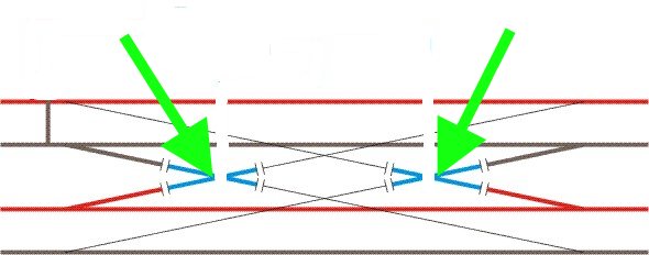

K modulu vratné smyčky mám averzi, nikdy jsem nepochopil proč se používá.
Když použiju zpětný ohlas od výhybek 1. a 2. pro napájení první srdcovky v kříži tak:
a) výhybky 1. a 2. jsou rovně, srdcovka je bez napájení
b) výhybka 1. do odbočky (2. rovně) a napájí první srdcovku
c) výhybka 2. do odbočky (1. rovně) a napájí první srdcovku
d) obě výhybky 1. a 2. do odbočky - zkrat na srdcovce - to je to co nechcete, tato varianta by v provozu neměla nikdy nastat, protože se kříží dvě vlakové cesty
Snažíte se řešit následek chyby stavění nepovolené vlakové cesty. Není lepší řešit příčinu?

Na táhlo výhybek připojený dvoupólový přepínač.
Jeden pól napájí srdcovku kříže.
Druhý pól napájí první pól druhého přepínače.
Pokud jsou obě výhybky do odbočky, tak je srdcovka bez napětí, což je menší zlo.

Příspěvekod sidlo » úte 07 bře, 2017 10:40 am
Ferda píše:Kolegové k tomu přistupují z akademického hlediska a nejak jim asi uniklo, že i při stejném postavení výhybek je nutno rozlišit odkud přijíždí vlak a podle toho přepólovat napájení vnitřnáích srdcovek.
Nic neuniklo. Vypadá to na nepochopení snematu. To schémátko je pouze pro výhybky 1 a 2 a první srdcovku kříže. Když se to schema zkopíruje a překlopí tak to pokračuje druhá srdcovka kříže a výhybky 3 a 4.
Je úplně jedno odkud kam pojede vlak. Funguje to vždy.
Základní poloha je výhybky 1, 2, 3 a 4 rovně - obě srdcovky jsou bez napájení.
Poloha A výhybky 1 a 4 odbočka, 2 a 3 rovně - obě srdcovky jsou napájené správně bez ohledu na směr průjezdu.
Poloha B výhybky 2 a 3 odbočka, 1 a 4 rovně - obě srdcovky jsou napájené správně bez ohledu na směr průjezdu.
Poloha všechny výhybky do odbočky je nekorektní stav a obě srdcovky jsou bez napájení.
Příspěvky: 3872

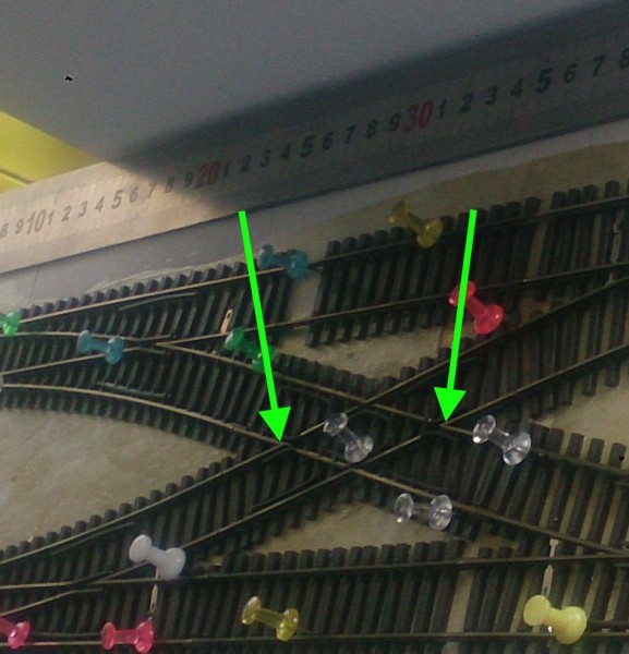

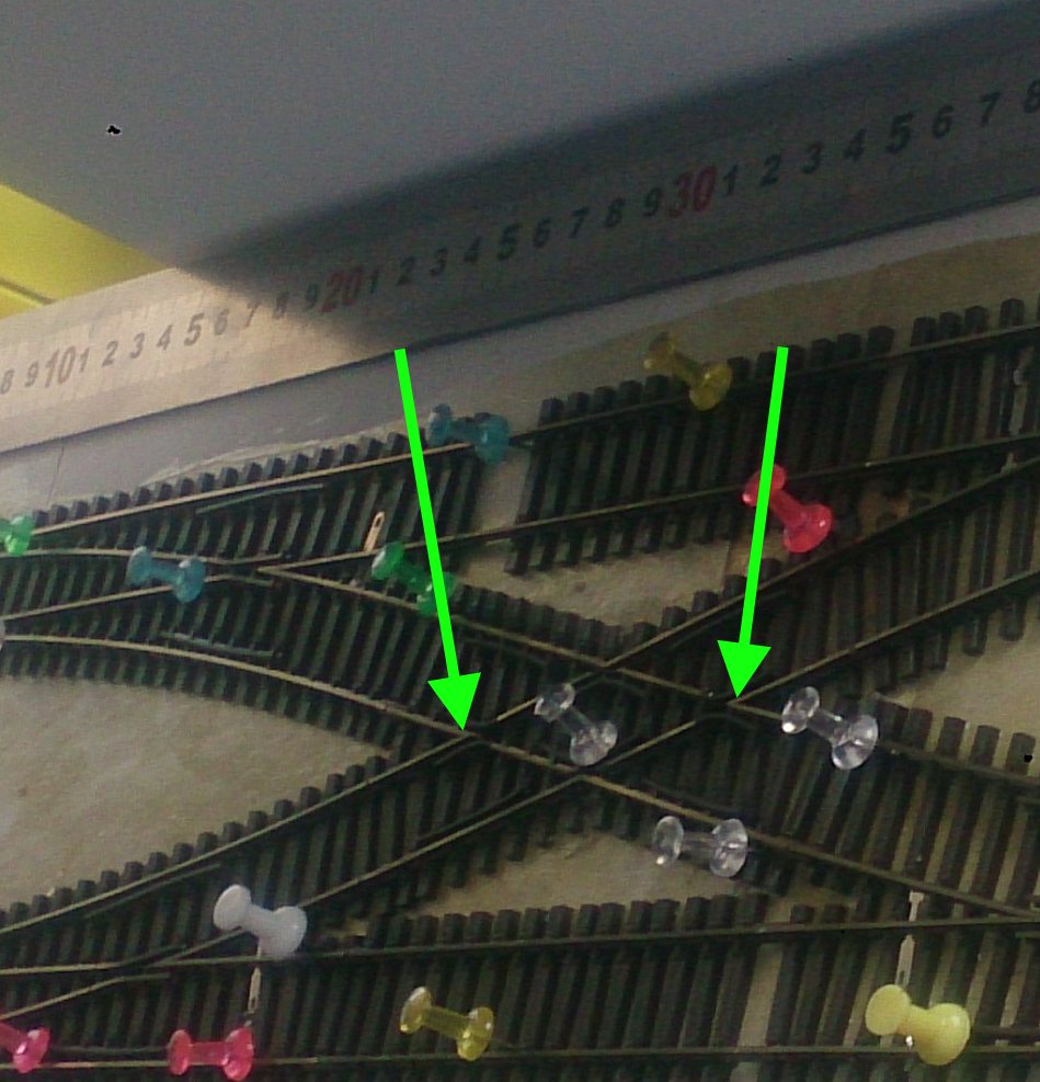

Popisem moje primitivne riesenie tohto problemu. Kazda vyhybka ma vlastny prestavnik, avsak su spojene na ovladanie do dvojic (poziadavka majitela kolajiska).
Je teda mozne postavit 2 cesty, teda vsetky rovno, alebo komplet krizenie. Aby sa nemusel pouzit ziadny modul vratnej slucky (nemam ich rad, cisto moj osobny nazor), po par hodinach som vymyslel uplne trivialne riesenie ktore do tejto chvile funguje uplne bezproblemovo.
Na bodoch oznacenych sipkou je kolaj jednoducho prerezana a doplnena plastovou dostickou. Teda je tato cast vodivo oddelena a kazda kolaj je napajana prisluchajucou vyhybkou. Plastova dosticka je zaliata sekundovym lepidlom, ako vidno na fotke je neviditelna. Prirodzeny sklon okolesniku a sirka tejto dosticky (a jej mierny presah nad temeno kolajnice) zabezpecuje dokonale odizolovanie, nedochadza k skratom a plynulou rychlostou, doslova plizenim prejde cez krizenie aj mala dvojnapravova posunovacia lokomotiva. Vyskusane aj dvojkolia RP25, dokonca obludy s viac ako 14timi osami.
