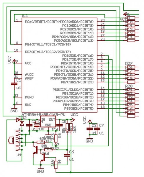

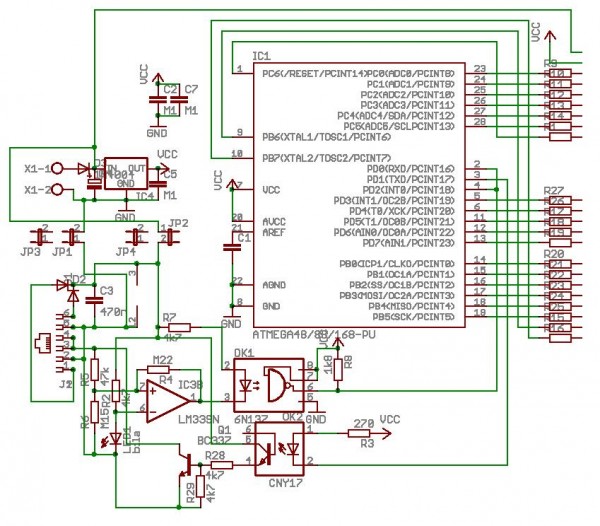

Příspěvekod zdeno » ned 17 dub, 2016 10:10 am
tu musim souhlasit, ze politika Digitraxu je pomerne uzavreta a obavy pred stihanim za neopravnene pouzivani patentu jsou velike.
On je ale obrovsky rozdil mezi uzivatelem a vyvojarem, kdy nemam problem si cokoliv vyrobit a odprezentovat ve forme DIY.
Ale pokud bych byl jen uzivatel, tak to bych byl na tom hodne mizerne. Profi veci jsou neskutecne predrazene a navic nekdy aj blbe udelane. Viz Loconet_B a Loconet_T.
Co se mi ale vubec nelibi, je snaha Roco na implementaci Loconetu na jejich sbernice.
To je mackopes a budou s tim urcitě problemy, viz centrala DR5000 (Z21) , ktere maji pred sebou jeste hodne dlouhou cestu k dokonalosti.
Uvidim jako dopadne Daisy II, ktera taky pouziva berlicku s prevodem do DCC pro prislusenstvi.
Celkem bych uvital kdyby Fulda prestal vymyslet koleso a pouzil hotove a odzkousene veci.
To co se snazi udelat je nedomyslene a neprakticke.
Loconet potrebuje hlavne prijimac a to s ohledem na dve veci.
Napajeny naprimo z RailSyn - navestidla, detekce, tlacitka, prepinace, pulty = odber do 20mA
napajeny externe pro silove komponenty - prestavniky a ruzne "udelatka" na kolejisti = odber vyssi nez 20mA
Posilam schema pro oba navrhy a nebude mi vadit, kdyz to prekopete na Arduino.
Program si ale budete muset napsat sami nebo nekde okopcit, ja to mam napisane primo pro konkretni procesor a ne ve Wiringu.

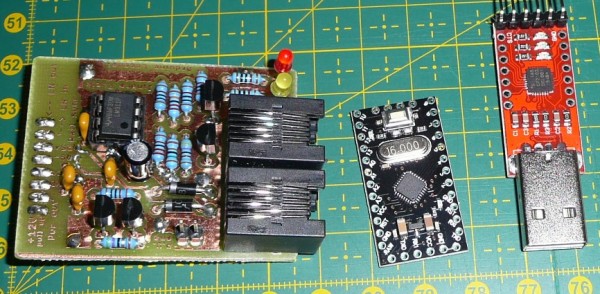

Příspěvekod fulda » ned 17 dub, 2016 1:20 pm
Zdeno, s tebou je dneska legrace, koukám, že jsi měl na snídani vtipnou kaši.
zdeno píše:Fulda:
ty mne si vysvetloval ? Ze te hanba nefackuje.
Ano prosím, stačí se podívat do TÉTO odpovědi, kde jsem ti vysvětloval, jak jsou které kombinace vytvořitelné. Bohužel jsi na to jako na všechno co nechápeš jen odpověděl, že to nebude fungovat nebo že mne to vyfacká. Takže to je odpověď která má cenu zlata. Moc se mi líbí, jak jsi jí použil TADY ve vztahu k Z21 a DR5000. Ale věřím tomu, že jsi hodný kluk a že kdyby vývojáři od Z21 za tebou přišli a hezky poprosili, tak že by jsi jim ukázal jak se to dělá :twisted:
zdeno píše:Jeste mne zkus presvedcit o RTS/CTS ;-)
Tady tě nemusím o ničem přesvědčovat, je to zase případ toho, kdy jsi vůbec nepochopil o čem je řeč (naštěstí to pochopili ti, kterých jsem se ptal). Ale jestli chceš, tak ti to povím znovu a pomaleji. LocoBuffer používá hardwarové řízení toku dat (RTS/CTS), s ohledem na to jsem rozpracoval svojí verzi. Teď mám v ruce pravděpodobně dostatečně funkční kód, který používá tyto 4 piny pro sériovou komunikaci a 2 piny pro LN komunikaci:
RxD/PD0 (Arduino D0) - pro příjem dat
TxD/PD1 (Arduino D1) - pro odeslání dat
PB2 (Arduino D10) - pro čtení RTS
PB1 (Arduino D9) - pro zápis CTS
PB0 (Arduino D8) - čtení loconetu (LN_RX)
PD7 (Arduino D7) - zápis do loconetu (LN_TX)

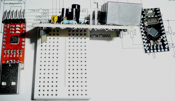

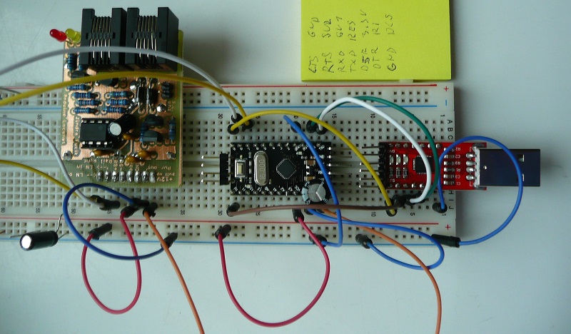

Teď je otázka, jek udělat propojení s PC. Jedna možnost je, vzít MAX232 a udělat z nich RS232 port. To se mi v dnšní době zdá jako blbost, takže jsem to ani nenavrhoval. Druhá možnost je vzít desku, které má na sobě převodník USB seriál, ale tyto desky nemají propojené piny RTS/CTS z tohoto převodníku směrem k procesoru. Pro mne se zdá být celkem dobré řešení vzít kousek drátku a propojku si dodělat. Převodník je v pouzdře SSOP-20, takže to není žádná trága. Ale ozvalo se tu pár lidí, že se jim nechce pájet na svém arduinu a že mám tedy použít desku, která má převodník externí a použít propojky. Takže jsem se rozhodl pro Arduino Pro Mini a vnější převodník. Takže na konci je zhruba takovéto zapojení:
Z loconetu na levé straně:
Oranžový drát přivání napájení vyvedené z rail sync do arduina (tam je stabilizátor LM1117, který vytváří +5V) = červené dráty
Žlutý a bílý jsou LN_RX a LN_TX.
Z převodníku na pravé straně:
Žlutý je CTS, Hnědý RTS
Bílý je RxD a zelený TxD
Modré dráty jsou zem.
A to je vše.
zdeno píše:To znamena, ze na to umis prihlasit Freda nebo to umi jen poslat pakety prislusenstvi z JMRI nebo RailCo ?
Ne, tady v tom případě mi trochu připomínáš babičku, která když mě viděla jak jsem se šroubovákem v ruce zahrabanej v PC, tak se ptala, jestli tam instaluji ty windows.
Znovu opakuji, že je to jen fyzická vrstva, dá se to tedy chápat jako síťová karta do počítače. U té taky nedokážeš říct, jestli umí bejt file server a nebo web server a nebo klientská stanice, prostě je to síťová karta a až když jí dáš do počítače a na tom počítači poběží správné programy, bude to web server.
Takže tohle je podobné - na předchozí fotce vidíš, jak se to dá zapojit do arduina pro případ, kdy se napájí z loconetu a dělá klienta k nějaké centrále. Pokud má dělat centrálu, zapojí se jinak. To je prostě život tohoto světa mikrořadičů, částečně se programuje, částečně se zapichují propojky.
