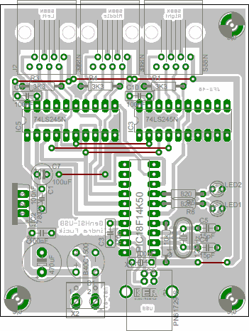

dělám nějaké experimenty s HSI rozhraním.
Mám na stole jedno HSI, které by mohlo být celkem dost efektivní, ale potřeboval bych ho někde vyzkoušet.
Je tu někdo, kdo má v kolejišti použité HSI a dokázal by porovnat jestli se to moje chová korektně?
Moje verze je sama od sebe USB a nepoužívá žádný převodník, takže je mnohem jednodušší na stavbu a na zprovoznění.
Podporuje všechny tři kanály pro S88 a všechny kanály čte najednou, takže teoreticky může být až o 2/3 rychlejší než verze GenHSI a LDT HSI.

Počet modulů je pro HSI danej normou. Na každou větev lze připojit maximálně 31 modulů (16 vstupových), ale zároveň celkový počet modulů na jedno zařízení nesmí přesáhnout 31 (zase 16 vstupových). Čili, pokud dám na jednu větev 31 modulů, pak druhá a třetí musí zůstat prázdná. To je ale neefektivní, protože tím se přijde o možnost paralelního přenosu. V reálu pokud dám na každou větev 10 modulů, je to 3x rychlejší, než pokud dám na jednu větev 30 modulů.
A počítání 8/16 vstupové moduly je jednoduché - pokud používám 8 vstupové, tak dám dva za seve a mám jeden 16 vstupový.
Co se týká samostatného nebo jiného napájení - zatím je to prototyp ve stádiu mentálního cvičení a nemá cenu nad tím moc přemejšlet, až to bude fungovat, tak je to něco jiného.

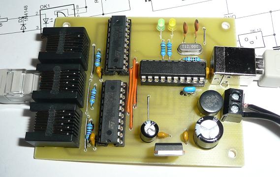

Včera jsem ho trápil v RailCo a docela to chodilo, teda potřeboval jsem jednu konzultaci od Martina, ale nakonec jsem přišel na to kde jsem udělal chybu.
Fotka provozní verze:
Zatím jsem zjistil, že nejbližší kdo jí používá je Pepa z klubu v Meziřičí, tak mu tuhle verzi pošlu na vyzkoušení.

Právě že jich tu mám celkem málo, proto hledám někoho s rozsáhlým kolejištěm.
Podporuje to standardních 31 šestnáctivstupových, ale tolik jich zdaleka nemám. Navíc mi v hospodě místo vrácení zase jeden odebrali, takže to tu bastlím na dvouapůl modulech.
