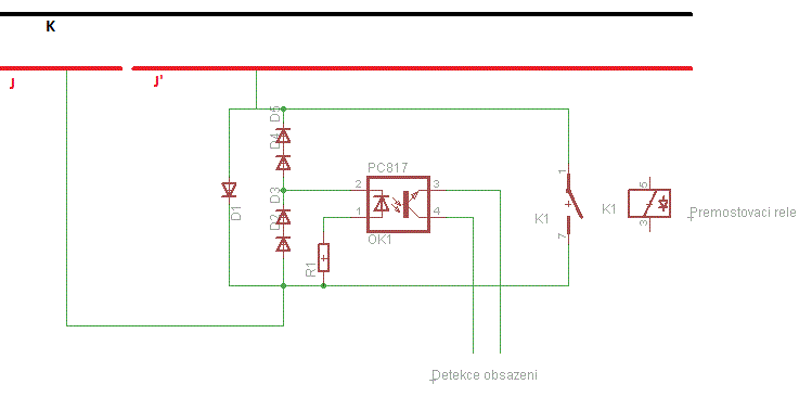

Příspěvekod fulda » stř 14 srp, 2013 12:33 pm
Takhle se to moc nedělá.
Právě pro tuhle potřebu se prodávaní moduly zpětného hlášení bez detektorů. detektor si pak realizuješ s použitím ABC diod.
Jedna z možností je tato, je velice jednoduchá, ale má jeden nedostatek při odjezdu z ABC se kolej tváří jako neobsazená. Dá se to pochopitelně rozšířit aby tomu tak nebylo, je u toho ale potřeba nahradit spínací kontakt přepínacím a trochu komplikovaněji zapojit diody.

Příspěvekod angorek » stř 14 srp, 2013 1:00 pm
Děkuji,
vypadá to jednodušeji, ale moje vere by rovněž fungovala, že?
Ještě k té jednodušší verzi - Je to klasický "pětidioďák", kde mezi D3 a D4 dám kabel a navedu ho do PC817 (Je to něco takového?), kde také navedu kolej J přes rezistor (jak velký má být?). Vývody pak na příslušnou LED. To, že při výjezdu z ABC nedetekuje je jasné z obrázku...
Jinak ještě pokud budu chtít udělat detektor i někde, kde nechci ABC, to se realizuje jak? - To se dá vodič z vývodu 2 normálně na detekovanou kolej?

Příspěvekod fulda » pát 16 srp, 2013 6:58 pm
angorek píše:vypadá to jednodušeji, ale moje vere by rovněž fungovala, že?
Jo, ale s úbytkem napětí o 2V větším.
angorek píše:Ještě k té jednodušší verzi - Je to klasický "pětidioďák", kde mezi D3 a D4 dám kabel a navedu ho do PC817 (Je to něco takového?), kde také navedu kolej J přes rezistor (jak velký má být?). Vývody pak na příslušnou LED. To, že při výjezdu z ABC nedetekuje je jasné z obrázku...
Rezistor je 15-22R, je to popsané na mojí stránce na kterou se odkazuji na začátku a nebo na Martinovo stránkách.

Příspěvekod angorek » ned 18 srp, 2013 7:11 pm
fulda píše:
angorek píše:Jinak ještě pokud budu chtít udělat detektor i někde, kde nechci ABC, to se realizuje jak? - To se dá vodič z vývodu 2 normálně na detekovanou kolej?
Použiješ normální detektor.
angorek píše:Může se používat tento modul pro točnu? Čili, funguje to taktéž, jako tu to?
Nepochopil jsem, co s tím má společného točna? Točna většinou modul vratky nepotřebuje.
angorek píše:Ještě jednou zdravím, ale potřebuji ještě radu - rozhodl jsem se, že podobným způsobem jako výhybky, budu ovládat i návěstidla. V tom není problém (po podrobném nastudování manuálu toho enkodéru mi je vše jasné), ale zajímalo by mě, jestli existuje něco jako rozdvojka pro zástrčku XpressNet - v zesilovači ROCO jsou totiž jen dvě - Multimaus a ještě jedna, ale potřebuji dvě... Možná to bude vypadat divně, ale může se použít rozdvojka pro telefonní kabel - toto?
To už jsem tu také napsal asi 100x TADY
Děkuji, ještě k:
Je to PC817 to, co je na odkaze?

Příspěvekod fulda » ned 18 srp, 2013 7:44 pm
angorek píše:
Ano, je, jinak bych se ozval.
