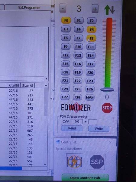

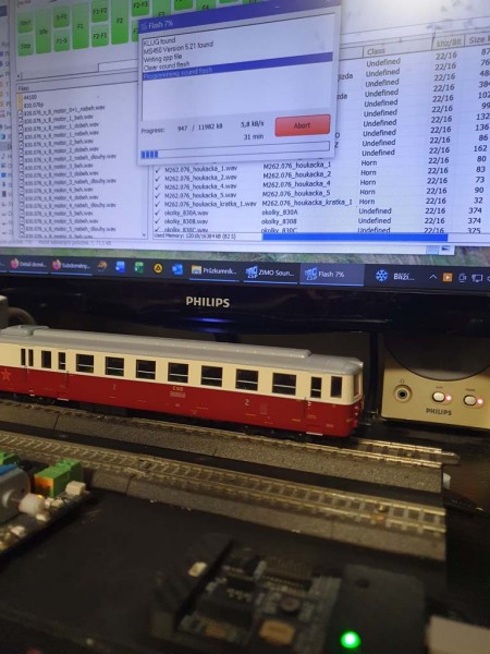

Můžu vřele doporučit. Lze tím za velmi rozumný peníz nahrávat a programovat přímo z PC. Jen postřehy by asi měl napsat průměrný uživatel. Jako autor řeším úplně jiné požadavky. Při ladění projektu v programu ZSP dekodér přehrávám i 30x. V tom je velmi užitečná funkce importu nebo exportu pouze CV.
Používáním se to podobá prastarému přístroji MXDECUP, ten také fungoval jen s PC, ale stál tenkrát jako dva průměrné modely.
Jinak proces nahrávání je stejný jako u MXULFA. Z koleje 30 - 40 minut, přes SUSI 4 minuty. MX dekodéry za polovinu času.
Pro otestování slouží v programu ZSP praktický ovladač. MXULFA umí jen F8

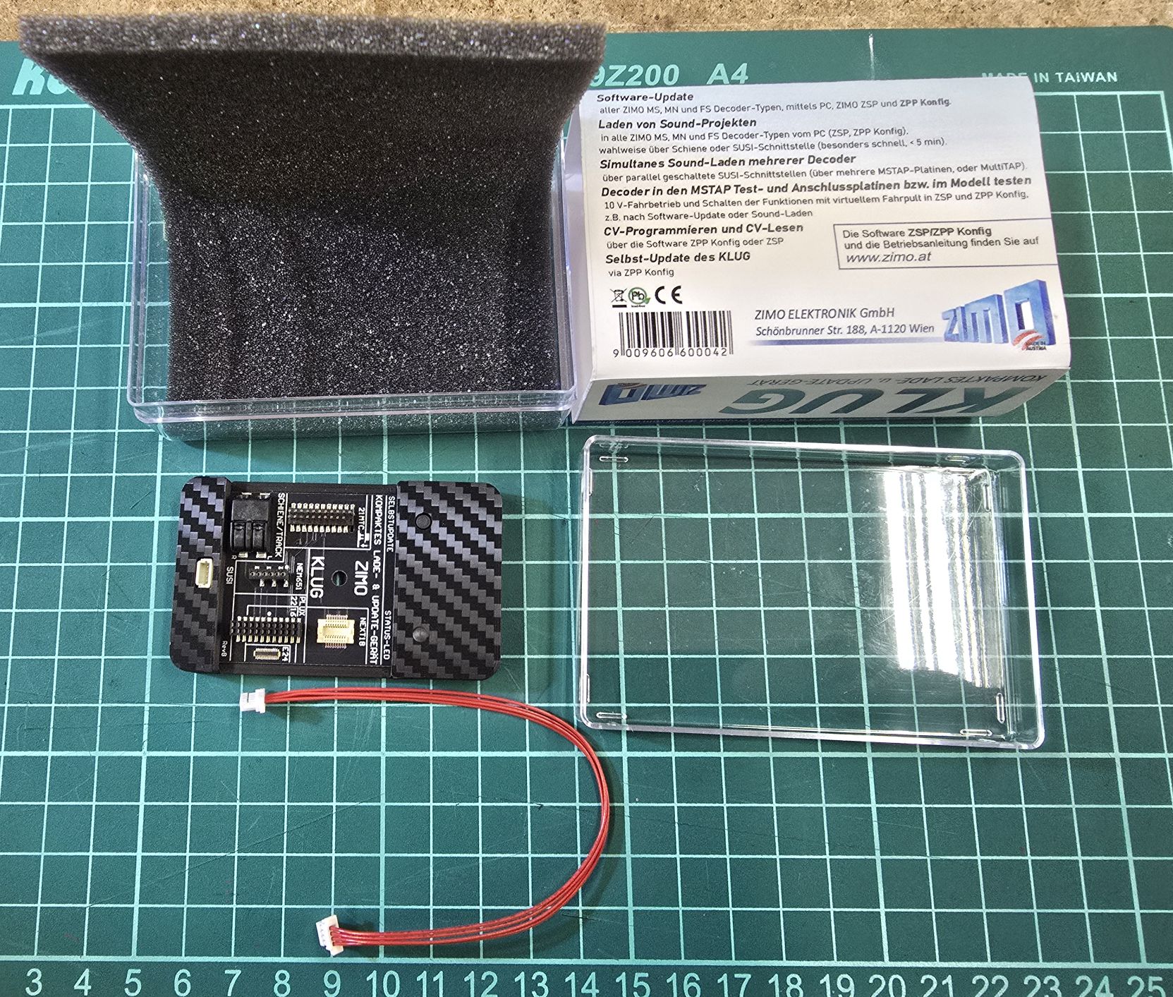

Včera jsem si ho vybalil

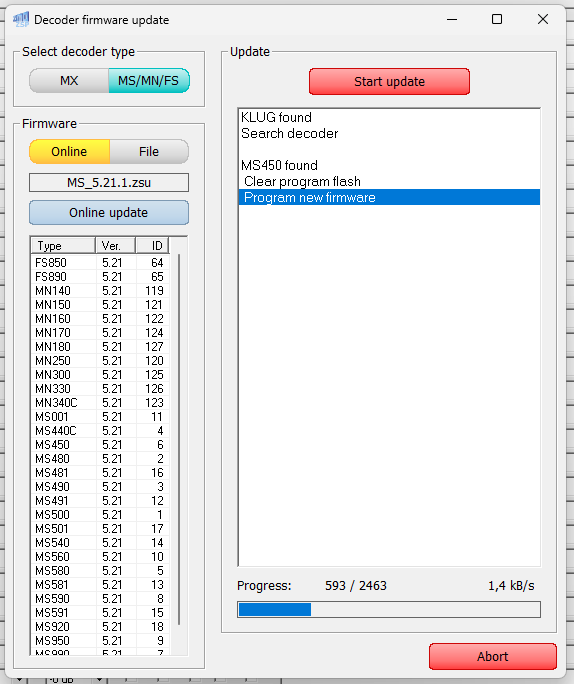

Příspěvekod Zdenek Valter » čtv 05 úno, 2026 11:20 am
Pro připojení k PC je potřeba USB kabel - na staně KLUG je potřeba USB C.
Na stránkách je k tomu ke stažení SW ZSP.
při instalaci nabízí dvě jazykové mutace němčinu a angličtinu.
Angličtina ovšem není úplně všude, ale to asi není až takový problém.
Zatím jsem intuitivně zkoušel úspěšně upgrade KLUG a následně i dekodéru.

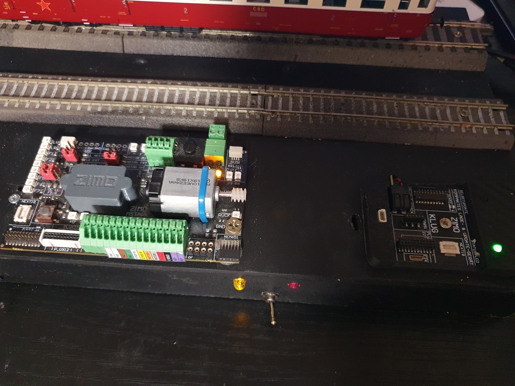

Příspěvekod Zlámalík » čtv 05 úno, 2026 10:02 pm
Mám asi týden, zatím se to ukazuje velice použitelně. Je to malinký, nepotřebuje to další dráty okolo či externí napájení (stačí notebook - kablík - KLUG s dekodérem, případně pak kablík ve svorkách KLUGu - programovací kolej). I když ZCS deklaruje, že se přes KLUG dá dekodér jen nahrávat či updatovat, umí to ipřepisovat CV v lokomotivě a ovládat ji (motor nešel, světla a houkačky ano).
Nikdy jsem zatím sám dekodéry nenahrával, MXULFA se mi zdál za ty prachy (pro mě) nesmysl, ale tohle je super.
Jednu vadu tam vidím - ty svorky pro připojení kolejí. Ta plastová packa, která se má zmáčknout, aby se dal zasunout vodič (pod ní jsou dva plíšky, které se oddálí do stran od sebe) se brzo ulomí. To chtělo páčkové svorky.

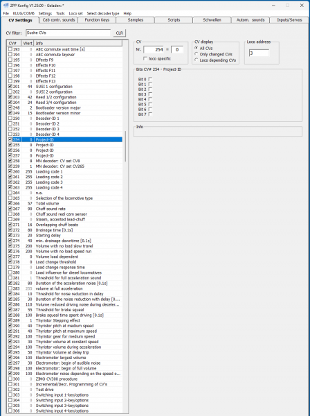

Udělal jsem si takové cvičení - mám tu dvě ZIMO MS450.
V jednom je asi nahraná všudybylka Jacek, druhý by měl být prázdný.
Je tedy potřeba zkontrolovat CV:
První dekodér
CV105 0
CV106 0
CV254 0
CV255 0
CV256 0
CV257 0
Druhý dekodér
CV105 145
CV106 6
CV254 188
CV255 101
CV256 14
CV257 0
Druhý dekodér je tedy opravdu všudybylka
Prázdný dekodér
